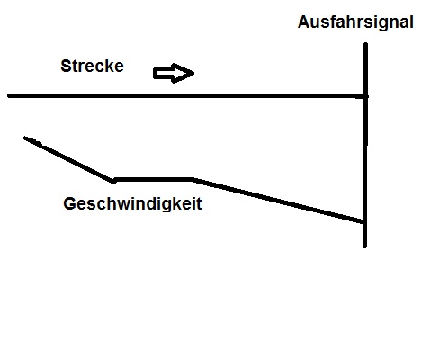

Und wenn man sich mal nur auf die eigentliche Bremsstrecke beschränkt:
Theoretisch müssten dann ja alle A-Bverzögerung gleich, bzw. auf Anschlag sein.
Bremsstrecke vor Einfahrsignal und in Weichenvorfeld - kurz Digitalspannung am Bahnsteig - Bremstrecke vor Ausfahrsignal??????? :extraconfused: :hm?:
Wäre das eine geeignete Alternative gegenüber der Geschwindigkeitszuweisung?
LINT41
Re: automatische digitale abbremsung
Beitrag von LINT41 » Sonntag 5. Juni 2011, 13:05
ich glaube, das sähe nicht realistisch aus, wenn der Zug direkt nach dem Bremsen wieder beschleunigt. Besser wäre es, die Geschwindigkeit in der mitte der Bremsstrecke gleich bleibt. :jump: :jump: :mrgreen:
Gruß Jannis
