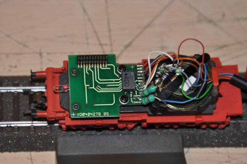

Der Decoder aus 29820 dürfte in keiner Weise gesperrt sein. Mit einem LokProgrammer kann die Firmware und das Soundprojekt aktualisiert werden.Stephan D. hat geschrieben:Auf die ESU OEM-Sounddecoder von Märklin konnte man nämlich auch keinen anderen Sound aufspielen (war auch gesperrt).

Weist Du dies sicher oder vermutest Du es nur?HaNull hat geschrieben:Der Decoder aus 29820 dürfte in keiner Weise gesperrt sein. Mit einem LokProgrammer kann die Firmware und das Soundprojekt aktualisiert werden.

Ja die Artikelnummer 29820 für das Starterset stimmt hab ich auch herausgefunden. Ob der V3.0 mfx weiß ich nicht.

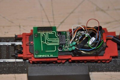

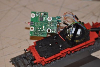

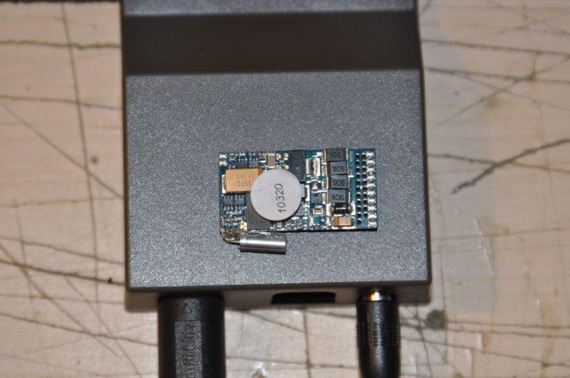

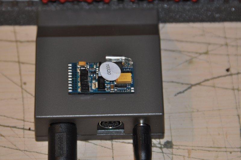

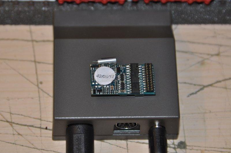

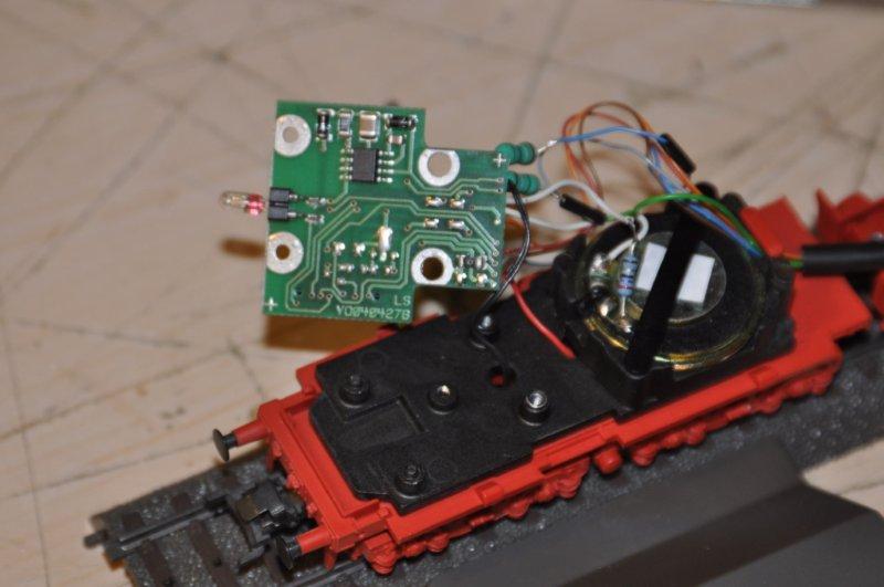

Ich hab meinerseits heute 4 Std. damit verbracht alle Lötstellen, Kabeln und Schleifer zu überprüfen.
Das ist ganz eigenartig, hatte noch nie so ein Problem.
Hab da noch einige Fotos (Platine und Dec. vo oben und unten).
lg Fritz
lg Fritz

Ich hab die Diesellok aus 29820 und da ist der Decoder nicht gesperrt.Stephan D. hat geschrieben:Weist Du dies sicher oder vermutest Du es nur?
Der Quatsch mit der Sperre kam erst ein paar Monate nach Einführung von mfx.

Noch etwas, auf der 60652 wird die Lok als BR: 50 erkannt und es erscheint auch MFX 3 mal im Display aber es rührt sich gar nichts.
Mit CU geht auch nichts, beim ändern leuchten schon die Lampen nicht und das wars auch schon.
lg Fritz

Re: BR 50 funktioniert nicht.
Kann es sein das er gesperrt ist und was kann ich dann selber tun?
lg Fritz

Halte ich für sehr unwahrscheinlich.diesellok hat geschrieben:Kann es sein das er gesperrt ist ...
Die Sperre macht nur dann einen Unterschied, wenn man den Decoder mit dem ESU LokProgrammer aktualisieren möchte.
Kennst Du jemanden mit einem ESU LokProgrammer?
Neuen Decoder kaufen und selber ausprobieren - oder Lok zum Fachmann bringen und den ausprobieren lassen.diesellok hat geschrieben:... und was kann ich dann selber tun?

Beim Dekoder könntest Du einfach wieder ESU nehmen und zwar - wenn Du mit mfx fährst und wieder Sound haben willst - den ESU LokSound V4.0 M4.
Beim Fachhändler müssten wir wissen, wo Du wohnst, wobei dieser Vorschlag dann besser wäre:

Dekoder oder Fachhändler?diesellok hat geschrieben:[...]was für einen.
Hallo Stephan,
ich möchte dieses alte Thema noch einmal aufwärmen denn die Lok hat auf der Anlage immer auf den selben Stellen Aussetzer obwohl ich dem Dec. ein Update verpasst habe.
mfg Fritz

Schienen und/oder Punktkontakte an diesen Stellen verschmutzt.

Hallo Stephan,
nein es ist alles sauber, ich hab keinen plassen Schimmer was jetzt wieder los ist.
Mir fällt beim Gleisbild der CS2 auf dass wieder 2 S88 Anschlüsse Kontakt haben und am Gleisbild gelb dargestellt werden.
Vielleicht ist es das?
Mit Nagellack die Schienenenden versiegeln und es sollte passen.
Aber könnte es etwas mit den S88
lg Fritz
lg Fritz
