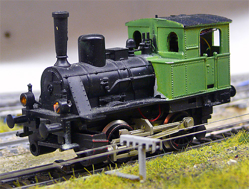

erfolgt. kurzen, umgebauten gl-loks, die in der regel auch ohne schwung daherkommen, geht eben da die puste aus.
