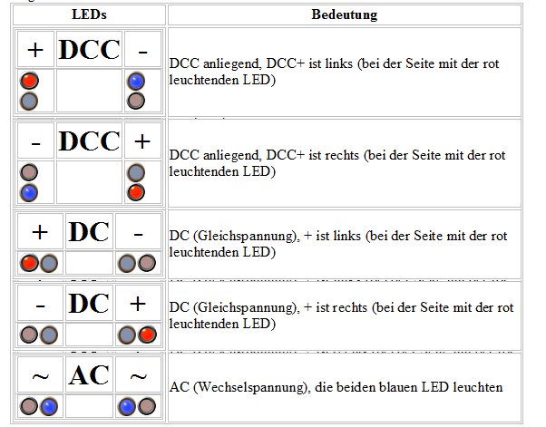

Ich benutze eine Dicistation und den DB2-Booster.
Mein Folgendes Problem wenn ich bei der Dicistation auf ( GO ) klicke kommt beim DB-2 BOOSTER Weschelspannung an.
Wenn ich auf ( STOP ) Klicke hat der DB-2 BOOSTER Kleichspannug anliegen warum:
Den ausgang habe ich hiermit Getestet ( https://www.opendcc.de/elektronik/dcc_p ... arity.html ) ???? Warum kommt bei den BOOSTER DB-2 Weschelspannung Raus, da muss doch Digital strom Rauskommen.
Bitte um Rat und Tipps, oder verleicht Terstet es an seinen DB-2 BOOSTEr mala aus ws da ne spannung an liegt.

es ist nicht der DCC spannunganzeige sonder der "DB-2-BOOSTER" da kommt nur weschelspannung Bei GO und bei STOP nur PLUS raus

Hallo Forum und Eisenbahner, hab den Fehler gefunden.
es lag daran das keine lok auf den gleis stand darum wahr gleichspannung am gleis und kein digital strom..... Tehma erledig
Vielen Dank
Thorsten Sch.
PS: Der spannungtester von https://www.opendcc.de/elektronik/dcc_p ... arity.htmlFunktioniert Wunderbar Danke OpenDCC....
