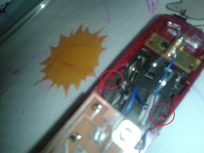

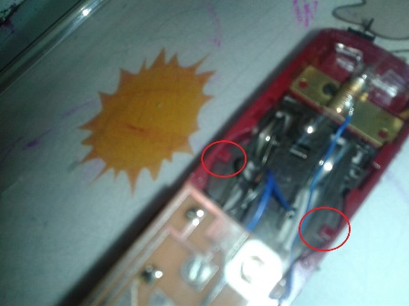

Also eine der Loks läuft schon wieder recht vernünftig. Scheinbar sind die Stromabnehmer an den Rädern noch verdeckt, kann ich da mit einem feinen Schmirgelpapier dazwischen fahren? Ich wollte mir heute auch mal das Printer-Spay von Kontakt-Chemie (K66) kaufen und in das Getriebe der Loks sprühen. Kann ich das Spray auch auf schwergängige Weichen geben?

bevor Du die Weichen mit Printerspray behandelst, schau nach, ob die Ursache verharztes Fett / Öl ist.
Schmirgel ist die fürchterliche Keule, dann eher mit einem Glasradierer arbeiten. Du kannst die Kontakte mit Tunerspray reinigen. Auf ein kleines Stückchen Fensterleder sprühen und die Kontaktflächen damit abreiben.

Schmirgelpapier hat bei der Reinigung von Loks, Wagen und Gleisen nichts zu suchen. In den meisten Fällen ist es nur anhaftender Schmutz der sich mit div. Hilfsmitteln (Lappen, Wattestäbchen, Zahnstocher, Isopropanolalkohol) entfernen lässt. Nur bei Oxidation sollte man ggf. "schwerere Geschütze" auffahren, z.B. ein Glasfaserradierer oder einen Gleisrubber.
Bei Fleischmannloks lassen sich die Radschleifer doch ganz einfach ausbauen. Sie sind auf einem Pertinaxplättchen montiert welches mit einer Schraube befestigt ist. Schraube herausdrehen und den Radschleifer anheben, dann lässt er sich (und auch die Kontaktfläche auf der Radscheibe) leicht reinigen. Wenn man es nämlich im eingebauten Zustand probiert kann es sehr leicht passieren daß man den Radschleifer verbiegt und er dann nicht mehr am Rad anliegt.

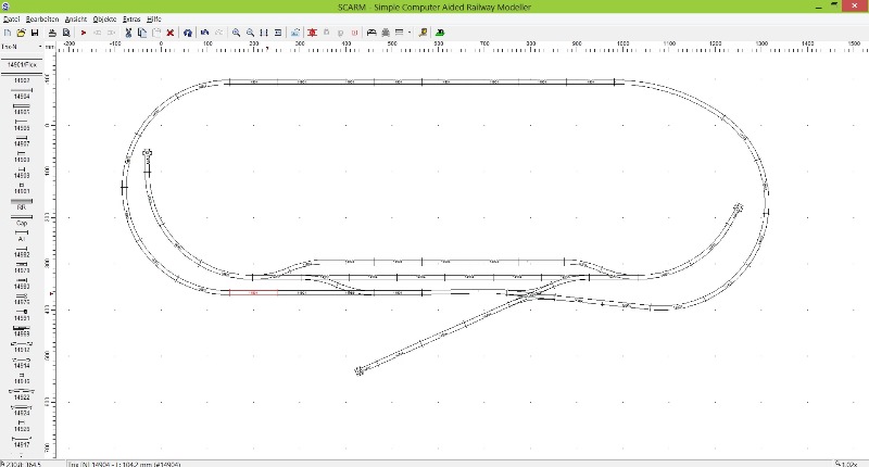

So, mit Euren haufenweise guten Tips hab ich mich jetzt an die Arbeit gemacht und den ersten Schienenkreis gelegt. Leider kuppeln die Waggons immer ab und zwar vor allem in ansteigenden und abfallenden Kurven. Ich bin innerhalb von 3 ° geblieben, gibt es neben einer akkuraten Gleisverlegung noch weitere Maßnahmen um das Abkuppeln zu verhindern? Ich verwende Fleischmann Standardkupplungen. Danke!

3° sind 5,2 % - oder meinst Du 3 %?
Die Steigungsänderungen sollten ausgerundet sein - mehrere kleine Knicke statt eines großen Knicks. Oder im Idealfall ohne Knicke mit nach oben bzw. unten gebogenen Gleisstücken.

Ich meinte 3%. Werd das mit den leicht gebogenen Gleisen probieren danke.

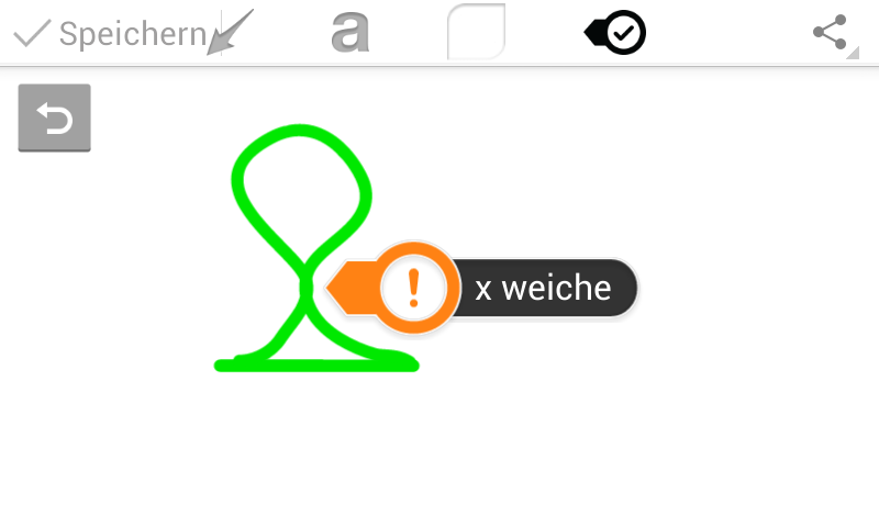

Hätte da noch eine Frage zur Elektrik: Müsste nicht bei beiliegendem Layout überall Strom fließen, wenn ich an der roten Stelle Strom einspeise und zwar unabhängig von der Weichenstellung? Ich habe leider nur um Kreis Strom - kann das an verschmutzten Gleisen liegen?

Klabauter hat geschrieben:Hätte da noch eine Frage zur Elektrik: Müsste nicht bei beiliegendem Layout überall Strom fließen, wenn ich an der roten Stelle Strom einspeise und zwar unabhängig von der Weichenstellung?
Es gibt "intelligente" Weichen, die den Strom nur in der eingestellten Richtung durchlassen (sollte aber bei den Weichen konfigurierbar sein).
