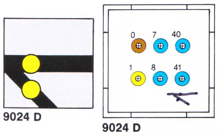

ich baue (mit meinem Neffen) unsere Modellbahnanlage (Märklin HO, K-Gleis) auf Digitalbetrieb um. Bin auch schon ziemlich weit: Habe eine Intellibox und ein Gleisstellbild mit HEKI Moduln.
Ich habe Probleme mit der Anschaltung, z.B. für ein Weichenmodul 9024D. D steht für Digital. Ich kann die Weiche über die Drucktaster mit integrierter LED zwar schalten (direkt angesteuert) aber die Rückmeldung der Stellung über die LEDs funktioniert nicht, soll aber möglich sein.
Meine Frage: Kann mir jemand helfen wie ich das Modul verschalten muß?
Vielen Dank!

Hallo!
Welche Weichantriebe werden verwendet? Die alten fest angebauten oder die neuen ansteckbaren Antriebe? Bei den alten Weichen mit fest angebauten Antrieben ist eine Rückmeldung nicht möglich,bei den neuen ansteckbaren Antrieben aber schon.

Hallo Stephan,
danke für Deine Bemühungen!
Ich verwende die neuen, ansteckbaren Weichenantriebe.
