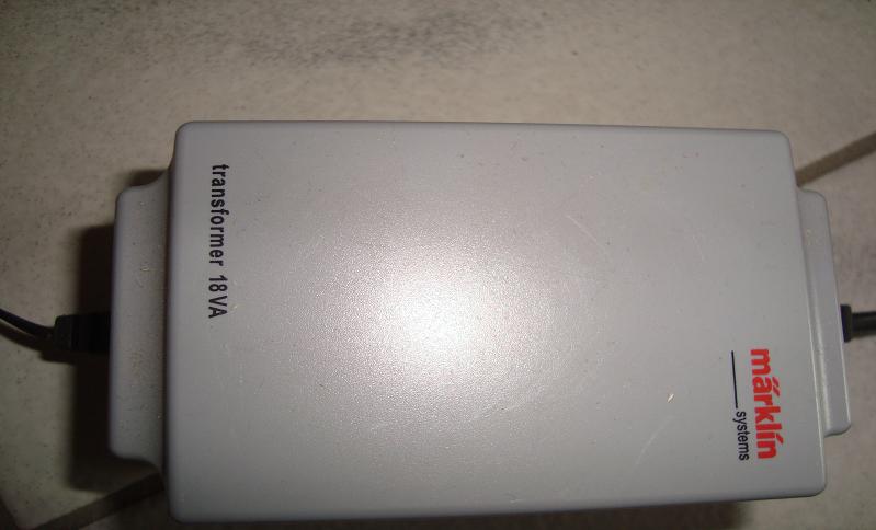

Märklin H0, C-Gleis, Digitale Steuerung mit einer bzw 2 Mobilen Station(en) von Märklin systems

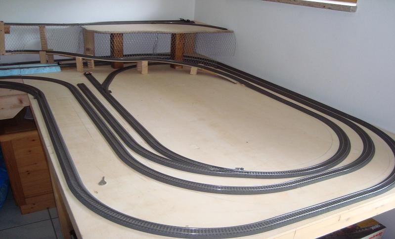

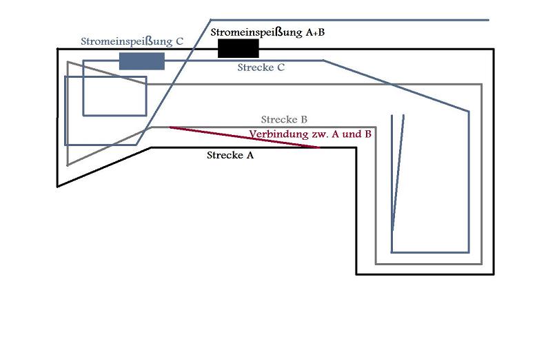

Meine Anlage: Meine Bahn: Meine Bahn besteht aus 3 Strecken, A+B+C
Strecke A und B sind miteinander verbunden und an eine Stromversorgung angeschlossen. Strecke C hat eine eigene Stromversorgung(also 2 unabhängige Strecken).
Die Stromversorgung erfolgt bei beiden Einspeißungen mit einem Einspeißegleis des Digitalen Bausatzes
mit einem 18V Transformator.
Die Einspeißung der Strecke A+B befindet sich auf der Strecke A, ziemlich weit entfernt von der Verbindung zwischen A und B.
Auf beiden Strecken fahren je 2 Züge, ohne spezielle Lichteffekte o.Ä.
Die Länge der Strecken(nur geschätzt): A+B=8-10m ; C=6-8m

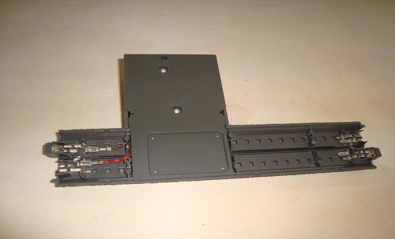

Und nicht nur eine Einspeisestelle zu verwenden.
Vom Anschlußgleis eine Leitung verlegen und ca. alle 2m neu anschliessen.

Manche Loks ziehen 0,2 A, andere 0,6 A. 18 VA können also auch für vier Loks reichen - oder für zwei Loks nicht mehr ausreichen.
Für einen beleuchteten Zug könnten 18 VA schon zu wenig sein ...
Bei den geschilderten Problemen tippe ich auf verschmutzte Gleise.
Es sind sehr wenige Einspeisungen vorhanden und die Verbindung A/B ist weit von der Einspeisung entfernt. Dies könnte zu (anderen) Problemen führen.
Weitere Einspeisungen werden aber bei schmutzbedingten Problemen nicht helfen.
Das 18-VA-Netzteil liefert 1 A. Ein stärkeres Netzteil oder ein stärkerer Trafo bringt nicht viel, wenn die Mobile Station auf 1,2 A begrenzt ist (kann man unter OPTIONEN => INFO in der MS nachsehen).oligluck hat geschrieben:Deine 18VA-Trafos sollten für 2 Loks so gerade eben reichen, vielleicht wäre es eine Überlegung wert, sie gegen größere zu tauschen.

Weitere EinspeiSungen: Einfach die Kabel des oben gezeigten Einspeisegleises anzapfen und weiterführen? Ok. Nur leider weiß ich nicht was Trennstellen für Blöcke oder Belegtmelder sind
bzw wie diese aussehen oder was sie bewirken.

Genau so, bzw. von den freien Anschlußlaschen des Gleises abnehmen.vangi90 hat geschrieben:.....
