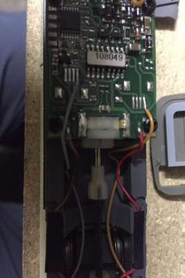

Hallo Thomas
Auf dem Decoder steht 108049.
Hilft Dir diese Angabe?
Gruß Björn
Gruß Björn

Hallo Björn!
Mach doch mal ein Foto vom Decoder und zeige es uns.

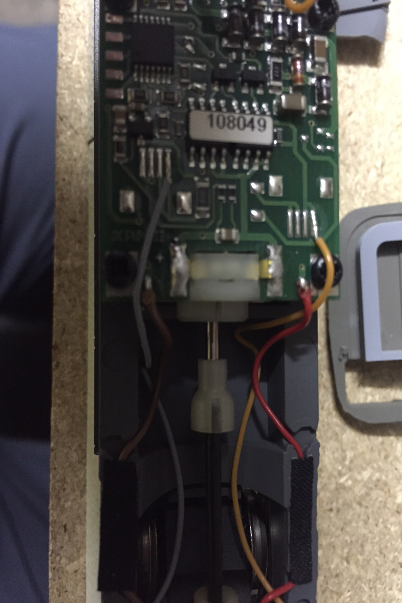

Merklib
Re: ICE 2 Adresse
Hallo zusammen
Anbei das Bild.
Werde heute Abend testen.
Gruß Björn
Anbei das Bild.
Gruß Björn
