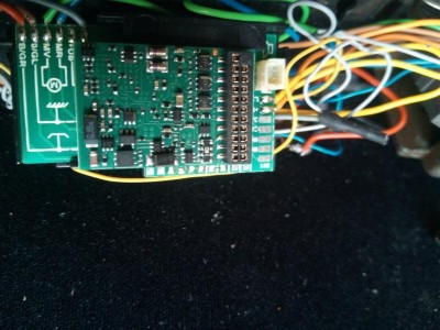

Hallo, danke für die Antwort. Leider habe ich darüber keine Infos. Reicht es, wenn ich ein Bild davon mache , oder steht da irgenwo was drauf ? Vielen Dank und Grüße, Mike

Ein Foto des Decoders wäre besser als keine Informationen.

Die Anleitung hatte ich irgendwo im Internet gelesen. Das Bild bekomme ich leider nicht hochgeladen. Kommt immer Dateianlage zu groß. Kann ich das Bild irgenwie anders hochladen ? VG Mike

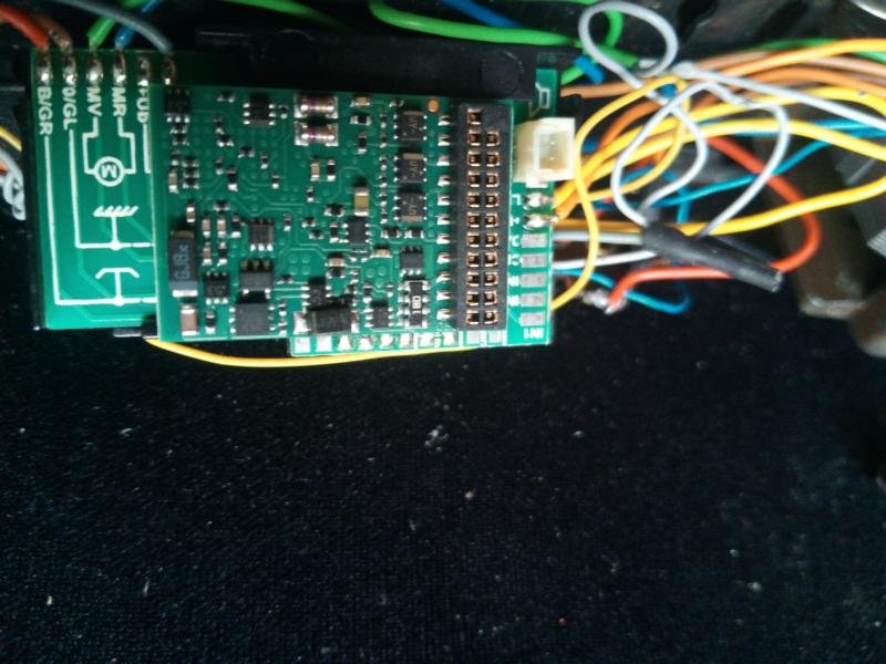

So habe die Datei mal verkleinert und versuche sie jetzt hochzuladen.

Noch eine Info. Wenn ich jetzt Adresse 10 eingebe bei neue Lok anlegen, geht das Licht an, lässt sich aber nicht mehr ausschalten über die F Funktionen und bewegt sich auch keinen Millimeter.

Das sieht nach Märklin-Decoder mit mfx aus.
Wahrscheinlich hat sich die Lok unter irgendeinem Namen bei der CS2 angemeldet und kann in der Lokliste gefunden werden. Lass mal alle Loks anzeigen und schaue nach neuen, unbekannten Loks.
Falls mfx in der CS2 oder in der Lok abgeschaltet ist, wird die Lok wahrscheinich auf DCC reagieren. Falls Du die Lok als MM-Lok angelegt hast, dann reagiert sie nicht.
Ich weiß auch nicht, warum Märklin das so kompliziert gemacht hat. Sie wollten sich wohl irgendwie von ESU unterscheiden ...
