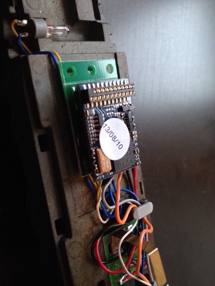

Ich habe hier eine Märklin 3768 vor mir stehen. Stehen weil Sie leider nicht fährt :/
Ich wollte sie gerade mit einem analogen Trafo (natürlich einem weißen ;) im Kreis schicken. Leider hat sie keinen Mucks gemacht. Daher: schnell aufgeschraubt und inspiziert. Dabei hat mich der Decoder etwas verwundert. Ist der Original?? Und sollte der auch analog gesteuert werden können oder liegt hier des Rätsels Lösung?
Vielen lieben Dank schon einmal für eure Hilfe!!
hier das Bild

Der Decoder ist nicht original.
Es ist ein ESU-Decoder. Analog kann er bestimmt, aber vielleicht nur Gleichstrom. Analogbetrieb kann im Decoder abgeschaltet sein.
Kam die Lok ohne Unterlagen?
Wenn ich das richtig sehe, ist der Decoder aus 2008, 13. KW.

Das ist ein ESU LokPilot V3.0. Der Analogbetrieb wird in CV 29 ein- bzw. ausgeschaltet. Ab Werk sollte der Wert in dieser CV 4 betragen (= Analogbetrieb erlaubt). Ändern kann man dies aber nur mit einer Digitalzentrale.
Mein Tipp daher: wenn man keine Digitalzentrale hat zu einem Freund / Bekannten / dem nächsten MoBa-Händler gehen und diese CV umprogrammieren lassen.
