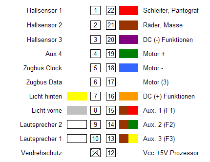

Nun das wäre zwar durchaus auch eine Möglichkeit. Doch wo willst Du den Schalter unterbringen so daß man ihn auch möglichst nicht sieht? Mir würde da eigentlich nur das Führerhaus einfallen, aber da dies offen und recht gut einsehbar ist würde man den Schalter dort sehen können. Ausserdem wäre er nicht ganz so gut zu erreichen.
Ich würde den (in meinem Augen) einfacheren Weg gehen und das Kabel des Rauchsatzes vom Schleiferanschluß weg an den AUX 1-Ausgang legen. Wo der sich am Stecker auf der Platine befindet siehst Du hier:
Belegung mtc21-Schnittstelle.png (12.35 KiB) 4911 mal betrachtet
Der Decoder ist nur aufgesteckt und kann einfach nach oben abgezogen werden.
