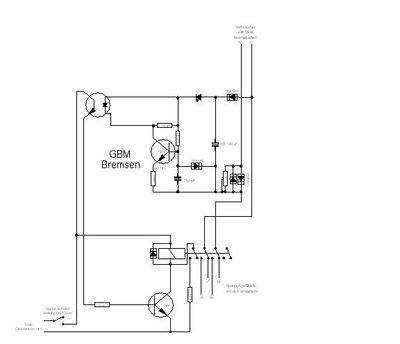

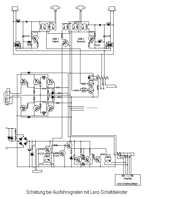

Re: Roco Bremsgenerator
Hallo jlast
Diese Signalsteuerung haben wir im Einsatz
Das Relais ist ein Kammrelais mit 4 Umschaltern
Eben dieses Relais schaltet den Fahrstrom und ggf. den Bremstrom auf den Abschnitt.
Dazu muß noch gesagt werden, daß die Signale auch Zugbeeinflußt wieder auf "Rot" schalten.
Ich hoffe, der Schaltplan ist ausführlich genaug, das auch ein Anderer ihn versteht
Hubert
Nach dem ich mir mein Bild angesehen habe, noch ein paar Kommentare:
Oben links und rechts außen ist der Gleisanschluß. Links der vom Fahrabschnitt, rechts der Bremsabschnitt.
Die Ausgänge in der Mitte sind zur Anzeige auf dem Stellpult.
In der Mitte rechts unter dem Relais, der Anschluß der Booster; davon oben der Fahrbooster, unten dann der Bremsbooster.
Rechts vom Relais eine Ansteuerung von Flügelsignalen (Momentkontakt)
Im unteren Teil die zugbeeinflußte "Rotschaltung" vom nächsten Besetztmelder

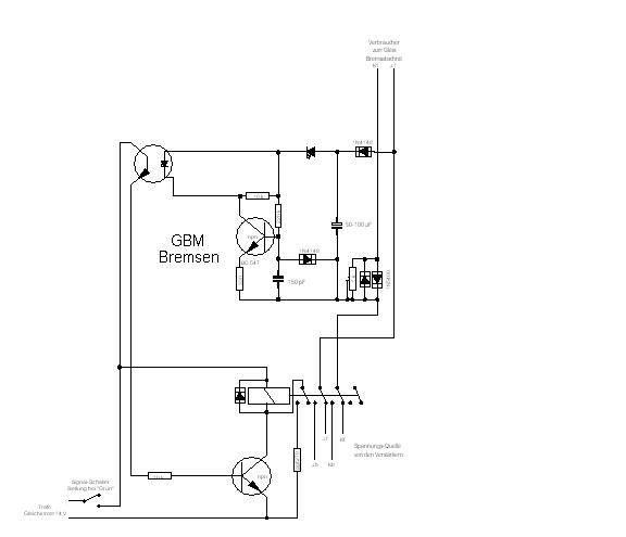

Hallo Leute
Nachdem eine Nacht geschlafen habe,
habe ich hier alles weg gelassen, was nicht unbedingt nötig ist
Hubert
Hubert
