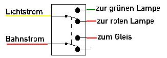

Brauch ich das dann für jedes einzelne Signal das ich auf der Anlage installieren möchte? Wo kriegt man so was her? und wie viel kostet so was eigentlich?
Re: Signale zur Piko Anlage?
Moin, Moba-F_01,
das hatten wir erst neulich HIER.
Für eine einfaches Lichthauptsignal wäre ein Relais mit 2xUM (2 Umschaltkontakte) ausreichend: Ein Kontakt speist abwechselnd die rote oder grüne Lampe/LED, der andere gibt Strom auf den Halteabschnitt oder eben nicht.
Bei der Anschaffung beachten, ob die Relais Dauerstrom vertragen oder nur mit Moment-Stromstoß angesteuert werden sollen.
Moba-F_01
ok, aber brauche ich das jetz für jedes einzelne Signal? Oder reicht einses für alle, ich habe eigentlich vor nur einfach Lichtsignale zu verwenden. und wiso brauche ich dieses teil eigentlich genau, würde es auch ohne dieses funktionieren? Ich verstehe leider nicht sehr viel von elektronischen bauteilen und von physik und von strom hab ich auch wenig ahung .

du brauchst für jedes Lichtsignal eins!!! Du musst dir das so vorstellen das die Lichtsignale nur zwei Lampen auf einem Mast sind die keinen Fahrstrom an oder ausschalten können. Dann kommt das Relais was den Fahstrom schaltet und die Signalstellung
Hallo, Moba-F_01,
(jetzt hat der Lellomann mich überholt, aber hier mal ausführlich)
wenn Du nur Signale anschaffst OHNE Antrieb, dann würdest Du für jedes Signal einen Schalter benötigen, der
A) das Licht steuert und
B) den Fahrstrom (mal ganz analog gesprochen.) Dieser hat also zwei parallel wirkende Schalter, die elektrisch voneinander getrennt sind.
Das bistabile Relais ist genauso aufgebaut, wird aber nicht mit dem Handhebel, sondern elektrisch betätigt. Die Antriebe der Modellbahn-Signal-Hersteller funktionieren auch nicht anders.
Vorteil bei der Verwendung von Relais: Fahrende Züge können den Schaltvorgang auslösen (durch Reed-Kontakte, Schaltgleise, Kontaktgleise u.ähnl.). Einbinden in digitale Steuerung ist auch möglich.
Willst Du alles von Hand schalten, genügen tatsächlich die Kippschalter, die so ähnlich aussehen wie HIER.
Aber die Relais sind auch nicht viel teurer.
