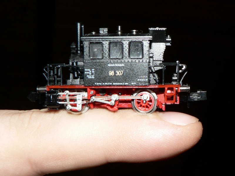

Ich freue mich auch schon darauf, in meine BR98.3 von Minitrix einen Decoder reinzufriemeln - aber möglich ist es...es gibt zumindest Anleitungen im Netz :mrgreen:
Kai Eichstädt
Beiträge: 2762
Wohnort: Flensburg
Re: Start in Digital Spur N - Hilfe in der Elektronik und Planun
Beitrag von Kai Eichstädt » Sonntag 10. Oktober 2010, 18:15
warum auch nicht? Das Ding gab es ja auch schon zu Urzeiten mit Dekoder...
