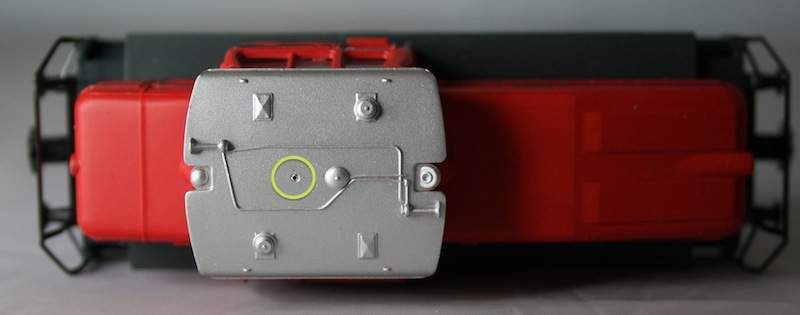

Eine Frage hätte ich noch zu dem Starter Set "Landwirtschaft".
In der Betriebsanleitung steht, dass "Ladegut Strohballen" enthalten wären.
Fehlen die bei mir oder ist die Betriebsanleitung an dieser Stelle fehlerhaft?
Von Märklin bekomme ich leider keine Antwort dazu.
Außerdem hat die Lock ein "Loch" im Dach. Ist das "normal" oder ein Produktionsfehler?
Auch hierzu keine Reaktion von Märklin :D
hier kann man das "Loch" erkennen

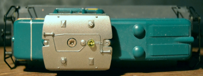

Re: Starterset vom Aldi ?
Beitrag von HahNullMuehr » Mittwoch 2. Januar 2013, 20:37
wir haben eine Lok "Clara" auf der gleichen Basis. (Henschel DHG 500). Da sitzt bei uns an der Stelle die Gehäuseschraube in einer passenden Vertiefung. (Der gelbe Knöpsel davor ist das Rundum-Blinklicht.)

Ich habe ja auch dieses Set, dehalb kann ich dir nur zustimmen,
1. Ich denke es wird ein Fehler in der Anleitung sein, denn auch bei mir sind keine Heuballen enthalten!! :cry:
2. Bei mir ist auch ein winziges Loch, aber ein schon deutlicher Punkt zu erkennen. Sieht ein wenig nach einem Schweißpunkt aus!?
Aber bei so einem Preis, kann man ja nicht von einer guten Qualität ausgehen!
Matthias

HahNullMuehr hat geschrieben:wir haben eine Lok "Clara" auf der gleichen Basis.
Micha, wie kannst Du so etwas behaupten? Märklin hat 2010 die "Neukonstruktion der DHG 500" veröffentlich, die Aldi-Lok ist ein Ableger dieser Neukonstruktion, also ein komplett andere Basis.
(Bei Märklin unterscheidet man zwischen "Neukonstruktion", "weitgehender Neukonstruktion" und "vollständiger Neukonstruktion".)
Keine Schraube mehr im Dach - ob das Loch dazugehört, kann ich nicht sagen (meine DHG 500 hat auch die Schraube im Dach).
Beitrag von HahNullMuehr » Mittwoch 2. Januar 2013, 21:44
Moin Thomas,
also bei dieser frappanten Ähnlichkeit der Dachgravur ging ich davon aus, dass, Neukonstruktion weitgehend hin oder vollständig her, zumindest die Spritzform für das Dachblech noch die Alte ist. Vermutlich hat der Formenbauer nur vergessen, das Anspritzloch ordentlich beizuschleifen.

HaNull hat geschrieben:Ich weiß auch nicht, warum manche Leute die Firma "Murkslin" nennen ...
Vielleicht ist es eine Notentlüftung, da sich die Fenster nicht öffnen lassen....
