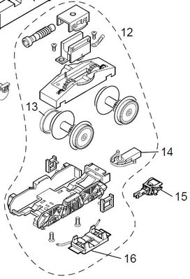

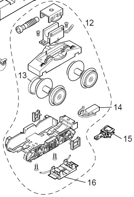

Den ET-Zeichnungen der Trix 218er zu folge sieht es so aus: Einseitig ist anstatt des Märklinschleifers ein Radschleifer eingeklipst (Teil Nr. 16), welcher problemlos (und ohne Lötarbeit) gegen einen Märklinschleifer E206370 getauscht werden kann. Am anderen Drehgestell gibt es diesen Radschleifer nicht. Ich würde daher sagen daß man die Trix 218er sogar ganz ohne Lötaufwand auf Mittelleiterbetrieb umrüsten kann: Radschleifer gegen Märklinschleifer tauschen und Decoder anstatt Schnittstellenstecker (= eingesteckte Platine) einbauen.

Ich habe nicht gedacht, dass die recht neue 218 diese altmodischen Schleifer hat. Bei der 119.0, 120.1 und 185.2 geht es ohne diese angeklipsten Radschleifer.
Falls es ohne Löten geht, würde dies bedeuten, dass an dem anderen Drehgestell nur zwei Räder zur Stromabnahme genutzt werden. Die umgebaute Lok würde dann keine Kontaktgleise auslösen ...
Da hätte ich selber nachsehen können.Stephan D. hat geschrieben:Den ET-Zeichnungen der Trix 218er zu folge sieht es so aus:

Hallo Thomas!HaNull hat geschrieben:.....
Der ET-Zeichnung nach zu urteilen ist das wohl so. Aber das kennt man ja auch von älteren Hamo-Drehgestellloks. Da wurden auch nur zwei von 4 möglichen Rädern per Radschleifer zur Stromabnahme herangezogen. Erst bei den etwas jüngeren Hamo-Loks wurde noch ein zusätzlicher Radschleifer für die Stromabnahme an einem dritten Rad unter das Motordrehgestell geklebt. Aber auch so ein Zusatzradschleifer ist in der ET-Zeichnung nicht zu sehen
