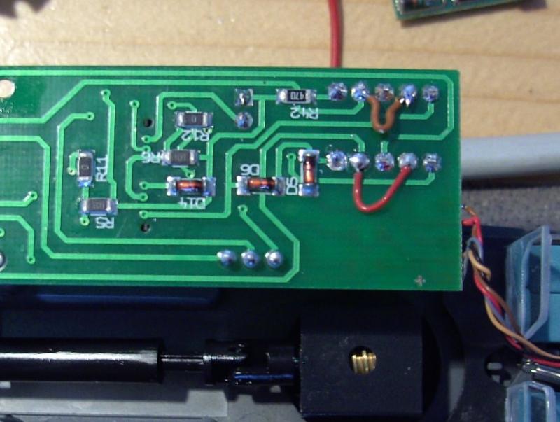

Hallo Kollege,
die haben ein Relais eingebaut, das so geschaltet wird, dass immer nur der vordere Steuerwagen den Strom aufnimmt. Das soll verhindern, dass der Zug vor stromlosen Abschnitten nicht rechtzeitig zum Halten kommt. Da ich sowieso über Computer fahre und keine stromlosen vor den Signalen habe, habe ich am Relais Brücken gelötet. Jetzt nimmt der ganze Zug Strom auf und bleibt nicht mehr stehen.
Probiere es einfach aus und fahre den Zug langsam in einen stromlosen Abschnitt und Du wirst sehen, dass er genau dann stehen bleibt, wenn der vordere Steuerwagen in dem Abschnitt ist.
Ich habe sogar ein Bild von dem Relais mit den Brücken. Aber Achtung, der Zug ist ganz hundsgemein zu öffnen. Da gehen ein paar Fingernägel drauf!
Wolfgang Z.
Wolfgang Z.
