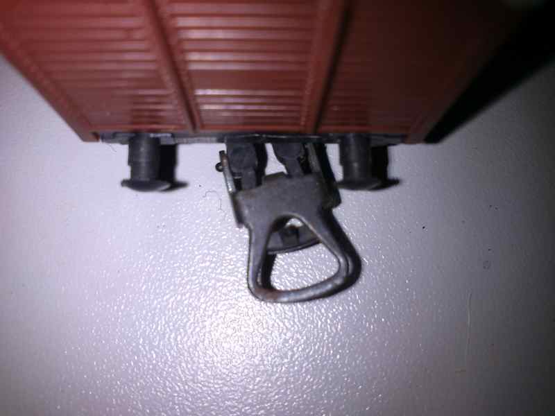

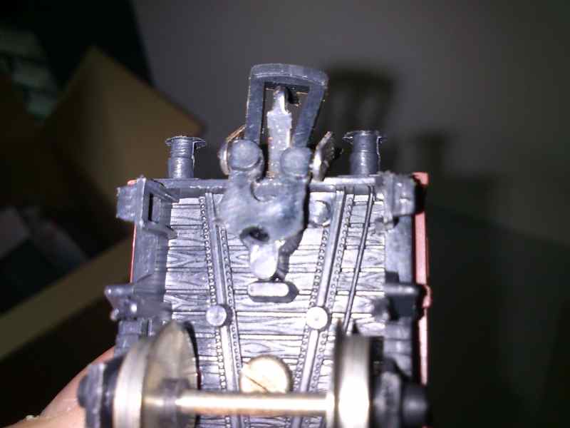

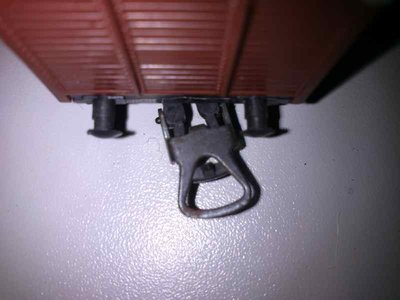

Dann bleiben noch die Lima Wagen. Bei denen hält immer nur eine Kupplung die andere ist zu hoch, ist das Zufall? :o (habe das bei 5 Wagen getestet)
Welche Kupplung soll ich denn dann nehmen, Symbo hat ja ziemlich viele im Angebot.
