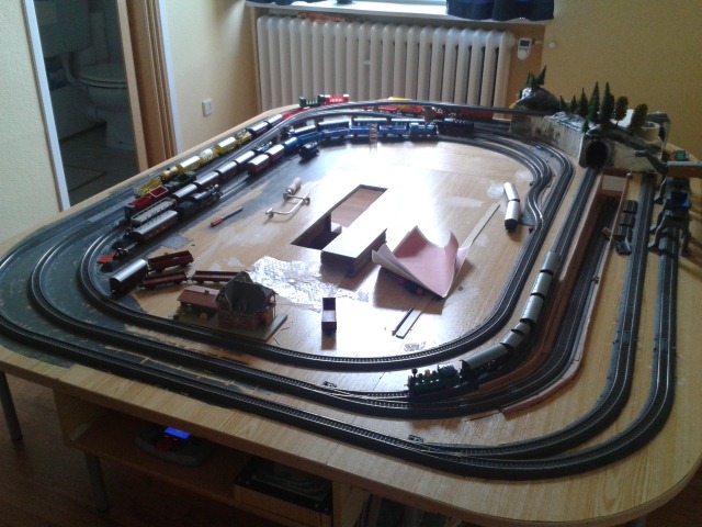

Ich nutze zur Zeit eine MS2 an einer Märklin Anlage.
Nun erwäge ich den Umstieg auf eine Zweileiter Anlage.
Durch die Google Suche habe ich bereits erfahren, dass sich Zweileiter Loks eingeschränkt (im DCC Modus) auch mit der MS 2 programmieren/steuern lassen.
Falls ich bei einem Wechsel auch die Steuerung wechseln würde, welche Steuerung ist die Beste bzw. Geeignetste
Sind die Steuerungen aller Hersteller mit den Lokdekodern aller Hersteller kompatibel?
Wie sieht es mit der Lokerkennung aus? Ist die Herstellerübergreifend oder nur auf einen Hersteller festgelegt wie bei Märklin.
Ich benötige eine reine Mehrzug Steuerung für bis zu 10 Loks und KEINE Magnetartikel Steuerung.
Oder gibt es eine Übersichtsseite auf der alle Steuerungen miteinander verglichen werden?
Beabsichtigt ist die Anschaffung von Loks der Fa Bachmann.

Bei einer Anlage in der größe 1,8 x 2,2 Meter ist leider kein Platz für Nebengleise.

Wir arbeiten uns mal langsam in das Thema ein.
Also ist "3-Leiter" keine Option mehr.
Da hätte ich gleich noch eine Frage: Welches und wie viel Gleismaterial habt ihr?
Ich gehe mal davon aus, das es C-Gleis ist. C-Gleis gibt es auch als "2-Leiter". Da könnte man die Gleisstücke entsprechend ändern und nur neue Weiche kaufen. Was hälst du davon?
Schönen Gruß

Wäre natürlich wünschenswert in punkto Gleismaterial sparen zu können.
Es ist tatsächlich C- Gleismaterial
