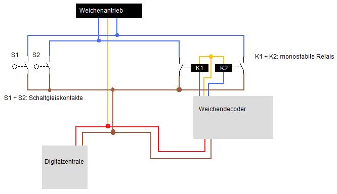

Beitrag von Stephan D. » Sonntag 12. September 2010, 13:50
Hallo Jürgen!
Hier meine Idee:
Weiche an Digital und Analog.jpg (20.59 KiB) 681 mal betrachtet
G: nur US (D&RGW)

Re: Z.B. Digitale Weichen
Beitrag von mausbiberlein » Sonntag 12. September 2010, 19:27
Das ist ja eine tolle Zeichnung Stephan.
Ich bin Technisch nicht ganz so doll bewandert, was, K1+K1 monostabiles Relais, ist und wenn ich es begreife, wo bekommt man solche.
Gruß Jürgen :roll: :mrgreen: :idea:
mausbiberlein
Beitrag von mausbiberlein » Sonntag 12. September 2010, 19:29
Ich hab noch vergessen zu fragen, Weichen haben ja auch einen eingebauten Dekoder, geht es da genauso.
Gruß Jürgen :idea:
