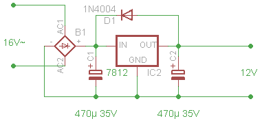

wegen der anfänglichen Vorwiderstandsprobleme noch mal zur Überprüfung meine "Teileliste" (ich würde dann alles zusammen bestellen):

1X Vorwiderstand vor Platine: (17V-12V)/40mA = 125Ohm => 150Ohm

Feuerross hat geschrieben: 1X Vorwiderstand vor Platine: (17V-12V)/40mA = 125Ohm => 150Ohm
hier nicht mit Vorwiderstand arbeiten. Nimm einen 7812 Spannungsregler, sonst killst Du u. U. den Blaulichtsimulator!

danke für den Hinweis. Leider habe ich keine Ahnung, wie man einen Spannungsregler anschließt. Ich habe schon herausgefunden, dass die drei Anschlüsse Ausgang, Masse und Eingang sind, aber ich weiß leider nicht, was bei mir jetzt was ist. Die Schaltungen die ich so im Internet finde sind alle "etwas" komplizierter als meine.
Brauche ich von den Spannungsreglern eigentlich für jeden Baluclihtsimulator einen oder kann ich alle an einen anschließen?

ein Spannungsregler kann alle Blaulichtsimulatoren versorgen. Wenn Du den 7812 vor Dich hälst, mit den Beinchen nach unten und schaust auf die Beschriftung, dann ist die Anschlußfolge: Eingang +, Masse -, Ausgang +.
Sind die von Dir angegebenen 17V gesiebte Gleichspannung?

Die 17V sind Wechselspannung. Deshalb komme ich ja auch nicht so ganz klar mit dem Anschluss.

mit den 17V Wechselspannung machst Du aus dem Blaulichtsimulator einen Rauchgenerator.
Hier eine einfache Schaltung.
Für C1 nimmst Du 1000µ 35V und für C2 47µ 25V.
B1 = B80C1500

Vielen Dank für die rechtzeitige Warnung und den Schaltplan!
Ich muss also statt dem 150Ohm-Widerstand folgendes bestellen:
1X Spannungsregler UA7812
1X JAMICON Elektrolytkondensator 1000 μF, 35 V, RM 5 mm, radial
1X Brückengleichrichter Rund B80C 1500 RD (B80R)
1X Diode 1N4004
Einen Elko mit 47µF und 25V kann ich bei ELV leider nicht finden.
Oder sind wieder 35V gemeint?
(siehe hier)

Feuerross hat geschrieben: Oder sind wieder 35V gemeint?
wenn ich 25V schreibe, meine ich auch 25V. Aber wenn die Spannungsfestigkeit höher ist, ist das ok. Also, 35V, 63V, 100V.... ist alles ok.

eigentlich brauchst du an der Ausgangsseite keinen so großen Elko C2, sondern einen 100 nF Keramik-Kondensator.
(und wenn du genau nach Datenblatt vorgehen willst, am Eingang einen weiteren Keramik-Kondensator mit 330 nF parallel zu C1)
