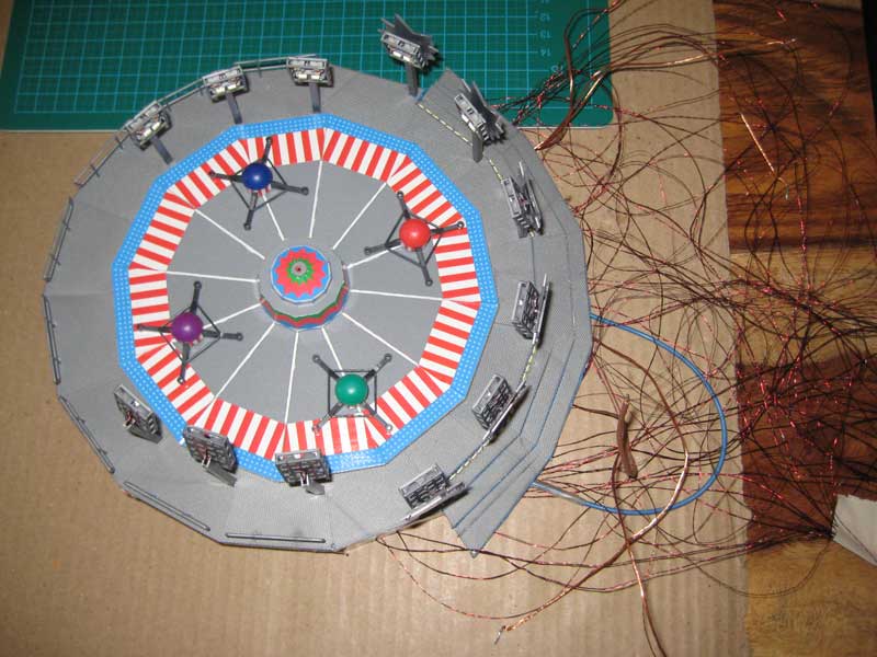

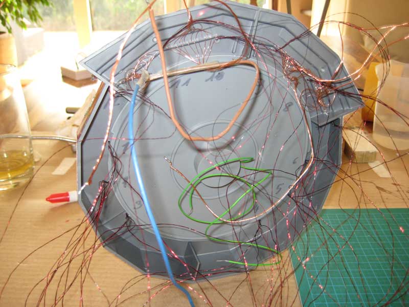

Wie handhabt Ihr das mit soooooooooooooo vielen Kabeln? Ich werde gerade verrückt.
Das Modell hat 12 Lichtmasten. An jedem Mast sind 8 leds (2 rote, 2 blaue, 2 Weiße und 2 Grüne), die später mal als Lauflicht gedacht waren. Farbgleiche sollten zusammen leuchten.
Jetzt hab ich hier gefühlte 786 Kupferlackdrähte mit 0,15 mm die zwar mit klebeband gekennzeichnet sind, aber trotzdem ein heilloses Durcheinander. Habe auch feststellen müssen das so Malerklebeband nicht das beste ist, das klebt noch zu gut an den feinen Drähten.
Jetzt meine Frage an Euch: Wie behaltet Ihr den Überblick, vermeidet einen Kabelsalat und wie kennzeichnet man das ganze am besten?
hier mal noch bilder von dem Chaos.
von unten
von oben

Beitrag von günni » Samstag 13. Oktober 2012, 11:49
die Damenwelt bietet hier Hilfe. Farbiger Nagellack. 2-3 cm am Kabelende damit markieren.

Re: Faller Breakdance und allgemeine Motorfragen
Beitrag von HahNullMuehr » Samstag 13. Oktober 2012, 13:43
Moin Snoopie,
die Lackdrähte gibt es auch schon ab Werk mit verschiedenen farbigen Überzügen.
Wenn man also, sagen wir, immer die blauen als Rückleitung und die roten als Zuleitung einsetzt, wird die Sache um die Hälfte überschaubarer.
Jetzt noch ein Sortiment Nagellacke: rot, weiß, grün, blau. Damit kennzeichnest Du jeweils die Paare zu den Masten. Und um die Übersicht vollends zu gewährleisten:
die Leitungen zum ersten Mast kriegen je EINEN Lackkringel, die zum zweiten immer ZWEI Lackkringel usw.
(Ich behaupte jetzt nicht, dass das dann narrensicher wäre. Wer etwas als "narrensicher" anpreist, rechnet nicht mit dem Einfallsreichtum echter Narren.)
