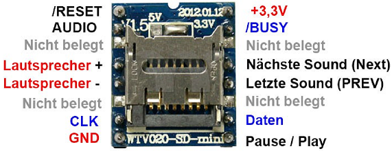

Re: Hintergrund Sound
Hallo!
Hier bitte die Angabe rechts oben und links unten beachten: +3,3V und GND (= Minus), also Gleichspannung
Genau so ist es auch.tomtom83 hat geschrieben:.....
Nur bin ich im Zusammenhang mit diesen anderen Soundmodulen davon ausgegangen, dass auch dieses mit Gleichspannung betrieben wird
Also der erste Link bei der verlinkten Googlesuche bringt mich zu einen PDF und dort findet man dieses Bild:tomtom83 hat geschrieben:.....
im technischne Datenblatt hätte ich dazu auch nichts gefunden
Nein. Du brauchst dann einen Gleichrichter und einen Spannungsregler (z.B. Step-down-Regler, gibt es preiswert bei eBay). Vorwiderstände sind gut bei LED, hier aber wird eine stabile Gleichspannung benötigt. Nur als Hinweis: Elektronikbausteine benötigen in der Regel immer Gleichspannung, bei Bausteinen die auch mit Wechselspannung betrieben werden können wird dies explizid angegeben. Darum spart man sich dann oft die Angabe "Gleichspannung".tomtom83 hat geschrieben:.....
