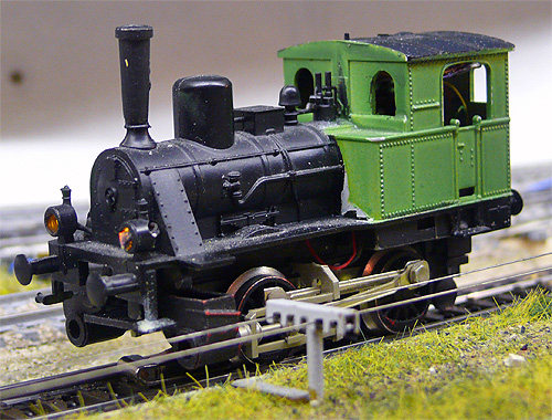

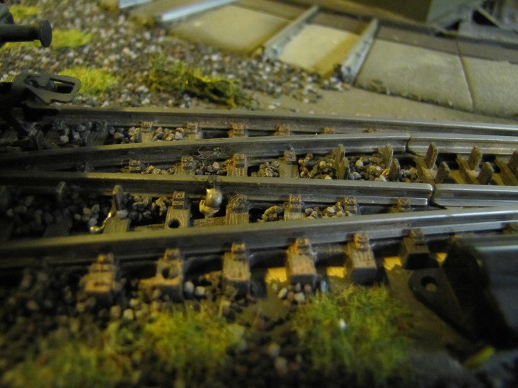

mit kurzen Loks (3 Achsen, kurzer Schleifer) kommt es bei sehr langsamer Fahrt speziell auf Weichen immer wieder zu Kontaktproblemen. Ob es an der Masseverbindung oder dem Fahrstrom auf den ansteigenden Mittelleiterkontakten (Märklin K-Gleis) liegt kann ich nicht sagen.
Gibt es da eine mögliche Abhilfe?

Hallo Frank!
Sicher kann man etwas machen, nur müsste man dazu das Problem eingrenzen.
Was kannst Du tun? Hier in paar generelle Hinweise:
- Schienenoberseiten reinigen (Lappen mit Reinigungsbezin, bei hartnäckigem Schmutz mit einem Gleisrubber, kein Schmirgelpapier!)
- Punktkontakte reinigen (mit einem Gleisrubber, kein Schmirgelpapier!)
- Schleifer reinigen oder ersetzen (ein gelber Schimmer / gelbe Flecken auf dem Schleifer zeigt an daß er verbraucht ist und ersetzt werden muß)
- Schleifer ggf. justieren (Schleifer muß über die komplette Länge plan aufliegen, er darf in der Mitte weder nach oben noch nach unten gebogen sein)
- Radätze reinigen (Lappen mit Reinigungsbenzin, bei hartnäckigem Schmutz mit einem Gleisrubber)
- Achslager reinigen (Ultraschallbad oder mit einem Reinigungsspray z.B. von Viessmann) und neu schmieren (kein Silikonöl oder -fett!)

hallo Frank,
nach dem umbau einer 2-achsigen gleichstromlok auf ws habe ich festgestellt, dass sie auf kreuzweichen in einer bestimmten richtung, ein kurzes stück weit, keine masseverbindung hat.
abhilfe: masse über kabel oder kupplung mit einem wagen.

Re: Kontaktprobleme auf Weichen mit kurzen Loks
Sorry hatte nur überflogen. Bei K Gleis hatte ich auch dieses Problem, besonders bei den schlanken Weichen mit dem beweglichen Herzstück ein zusätzlicher Masseanschluss an dem weiterführenden Schienstück zwischen Weichenzunge und Herzstück hat es dann beseitigt,
