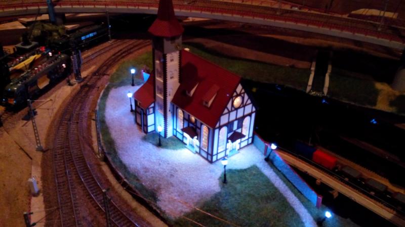

Re: Led's für Modellbahnbeleuchtung
Hallo Christian,
vergiß den Trafo! Ich nehme mittlerweile LED-Stripes von der Rolle. Die betreibt man mit 12V und sie kann alle 3 LED geschnitten werden. So ein 3er-Stripe reicht für ein normales Haus völlig aus und mit einem Steckernetzteil 12V 1A kann man gut 80 solche 3er-Gruppen betreiben. Vorwiderstände sind da schon pro Gruppe mit drauf, da braucht man sich keinen Kopf machen. Für grössere Gebäude nimmt man dann entsprechend 6er oder noch längere Stücke.
Ich setze die Stripes auch in Reisezugwagen ein und betreibe sie dort mit 9V, das reicht von der Helligkeit dicke.
Für alle anderen Beleuchtungen in Loks oder Straßenlampen muss man einzelne LEDs nehmen und da muss dann ein Vorwiderstand vorgeschaltet werden. Da ist dann etwas elektronische Erfahrung angesagt.
Aber man kann Glühlampen komplett von der Anlage verbannen.
Gut gehen auch die Lampenbausätze von Conrad. Die werden ohne Leuchtmittel geliefert und es bietet sich an, da LED's einzubauen. Das geht gut mit Kupferlackdraht. Die LED klebt man mit UHU in den Schirm ein.
Im Bild ist die Kirche mit einer 9er Stripe beleuchtet und die Parklampen sind die erwähnten Conrad-Bausätze mit LED. Die Lichtfarbe kann man da auch nach seinem Gusto wählen. Von kalt bis warm ist da alles drin.
