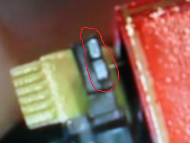

Re: Leds in ein Feuerwehrauto einbauen.
okay okay
ich bin ja erst seit gestern abend hier ich kann ja nicht wissen wie das hier ablaufen wirt oder sein muss das ist mir auch alles neu das ist mein erstes forum wo ich angemeldet bin aber eigendlich bin ich hier weil ich mir hier gedacht habe vllt das mir jemand genau sagen könnte wo mann die led lampen bekommt die das miniatur wunderland an denn feuerwehr autos dran hat die ganz kleinen lämpchen da die suche ich und mehr wollt ich nicht .....
Das Bild zeigt was ich genau meine das was ROT einmakiert ist diese led lampen suche ich...
DANKE
DANKE
Moin Michael,
jeder hat mal angefangen, das ist für mich kein Problem. Allerdings empfehle ich dir, die folgenden Texte zu lesen: Link 1, Link 2, Link 3
(es betrifft dich natürlich nicht alles, was dort steht!)
Zur Sache: es gibt diverse Händler, die SMD-LEDs verkaufen. Beispielhaft nenne ich (ohne Wertung in beliebiger Reihenfolge) http://www.reichelt.de, http://www.conrad.de, LED-Baron (seite zur Zeit im Umbau), diverse Shops findest du, wenn du nach LED googlest.
LED (Light Emitting Diode) ist die Bezeichnung für den Leuchtmitteltyp.
SMD (surface mounted device) ist (grob gesagt) die Bezeichnung für die Bauform.
Weitere Kenngrößen sind Farbe (klar!), maximale Stromaufnahme (oft 20 mA), Betriebsspannung (hängt von der Farbe ab), Lichtstärke (angegeben in Milli-Candela (mcd)), Öffnungswinkel des abgestrahlten Lichtkegels.
Entscheidend ist natürlich auch die Baugröße, diese werden in der Form LB (Länge, Breite) in 1/100 Zoll angegeben, z. B. 1206, 0805, 0603, 0402. Genaueres weiß Wikipedia.
Was du für die LEDs natürlich noch brauchst, ist Lötwerkzeug, möglicherweise eine Schaltung zur Steuerung und ganz wichtig: Vorwiderstände!
(http://led-rechner.de/, http://www.elektronik-kompendium.de/sit ... 407251.php)
