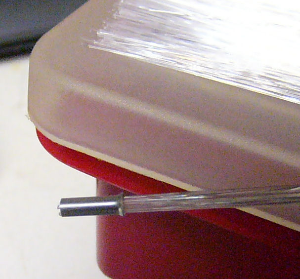

man hat auch die Möglichkeit, viele dünne Lichtleiter zu einem Bündel zusammen zu fassen.
Z. B. aus einer Glasfaser-Lampe
- Lichtleiter versuchsweise in einer Adernendhülse zusammen gefasst.
- ll1.jpg (78.49 KiB) 4377 mal betrachtet

Re: Lichtleiter für Lokumbau
Wobei ich mir jetzt nicht ganz sicher bin, ob die gute alte V100 so ähnliche Scheinwerfer hat: http://www.maximum-electronic.com/Media ... 82660a.jpg ... (das wäre mit dem Faserbündel vergleichbar)
Günni, so modern ist heute noch nicht alles...
