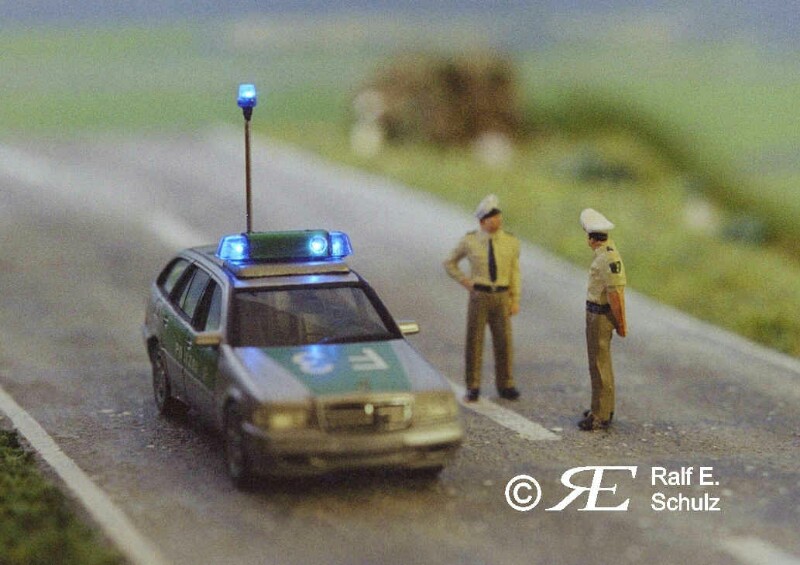

Übrigens habe ich auch mit einem 220 V Lötkolben mit viel zu großer Spitze angefangen und schon gleich sowas damit gebaut (4x SMD 0603) :wink: ; wenn man sich daran gewöhnt hat, klappt das gut! :D
