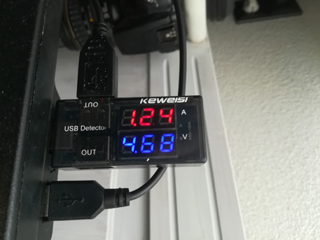

In der Nacht habe ich noch einen Test mit meinem alten Nokia-Handy gemacht. Das Nokia-Netzteil liefert 5 V, der USB-Lader etwas mehr (etwa 0,1-0,2V), die PB 5V.
Das Nokia-Handy hatte sich bisher standhaft geweigert, sich vom USB-Lader / Netzteil laden zu lassen (Adaptierung auf Nokia-Klinke). Der Test begann, zuerst mit der Power-Bank, der Ladevorgang lief klaglos ab. Dieser wurde nun abgebrochen und die Ladung mit dem USB-Lader / Netzteil begonnen. Nun sprang mir der Draht aus der Mütze, der Ladevorgang lief problemlos ab.
Gemessen habe ich mit einem USB-Meßgerät. Das Oszi habe ich noch nicht eingesetzt.

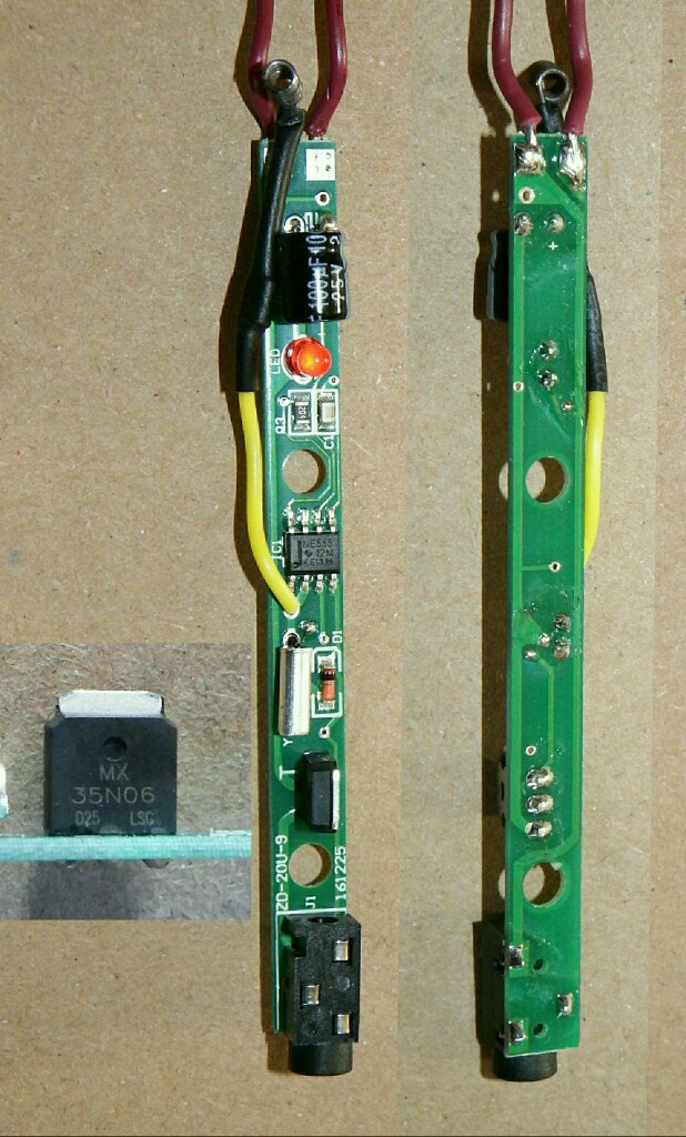

Für Neugierige hier das Innenleben des Lötkolbens (beide Seiten): (Die LED leuchtet übrigens nicht selber, das ist der Fotoblitz...

- Lötkolben braucht 1.25A
