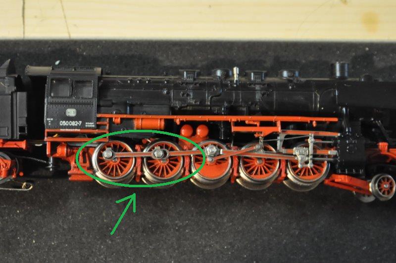

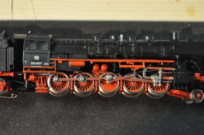

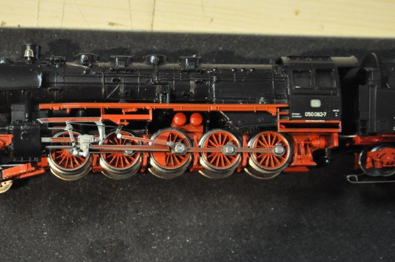

Re: Probleme mit Decoder 60760
Hallo Stephan,
hier sind die Fotos.
Hab sie nur umgedreht ohne die Räder weiter gedreht zu haben.
Das grüne Kabel für die Funktion 1 ist angeschlossen aber wenn ich F1 drücke geht bei der Lok das Licht aus und es geht nichts mehr.
mfg Fritz
mfg Fritz
Märklin H0 3-Leiter, C-Gleis, Märklin CS2 60215, IEK-S88 (Rückmelden), Märklin k83 und IEK Decoder, Märklin Mfx Signale, Sommerfeld Oberleitung, ESU Lokprogrammer und Profiprüfstand
- Stephan D.
- Beiträge: 4408
- Wohnort: Zuhause
Hallo Fritz!
Das erste Foto offenbart das Problem
Die beiden hinteren Räder sind gegenüber den drei vorderen Rädern verdreht. Dies sieht man daran daß zum einen die Gegengewichte nicht die gleiche Stellung haben und zum anderen an der Kuppelstange die hinten schräg nach unten zeigt. Du kannst versuchen sievorsichtig in die richtige Stellung, also nach rechts, zurück zu drehen. Ob sie allerdings noch fest sitzen kann ich Dir nicht versprechen.
Hallo Stephan,
Ja ganz vorsichtig hab ich daws gemacht und sie fährt wieder sehr schön
Vielen Dank, das ist Freude!!
