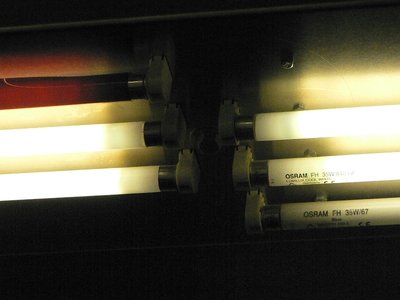

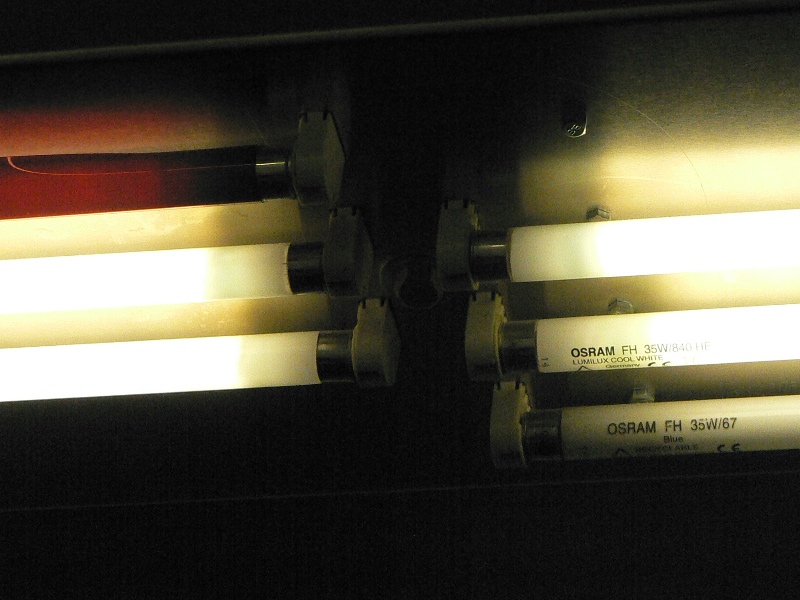

So...ich bin heute extra für Dich hingefahren und habe nachgeschaut
Nahezu alle farbigen Röhren sind mit Filterfolien umwickelt, es gibt aber auch vereinzelt von sich aus blau leuchtende Röhren (zu erkennen daran, dass sie im ausgeschalteten Zustand weiss sind...).
Da:
Oben links rote Folie, unten rechts blaue Röhre. Ich schätze aber, dass die Lösung mit der Folie auf die Dauer deutlich günstiger ist...
P.S.: ich wäre übrigens auch so heute ins MiWuLa gefahren

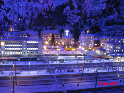

Eine Nachtbeleuchtung für meine Moba habe ich mir so vorgestellt: Siehe Dateianhang.
Mit der "Osram FH 35W/67 HE T5 High Efficiency Blue/Blau G5" oder "SLV 548167 T5 Leuchtstofflampe 21W, blau " ist dies, so denke ich, eher zu verwirklichen als mit LEDS
Gibt es da Einwände unten den Moba-Fans?
Gruß Rokko
Gruß Rokko
- IMG_4399 MiWula Schweiz.jpg (147.2 KiB) 3613 mal betrachtet
