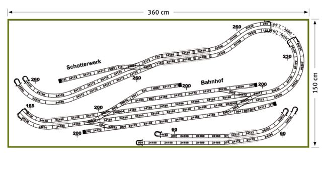

Ich bin eigentlich nicht neu hier, finde aber die Login Daten aus meinem alten Account nicht wieder. Nach 2 Jahren Baustopp aus Kostengründen haben wir nun eine neue Anlage begonnen (die alte war nur halb angefangen :-p) und haben auch schon alle Schienen und eine Central Station 2 auch demnächst.
Ich habe bloß keine Ahnung, wo welche Signale hinkommen?!
Ich habe den plan der sichtbaren Gleise angefügt, könnte sich jemand mit Ahnung Erbarmen und mir sagen wo welche Signale hinkommen?!

@The Maddy: Es muss an jedem Bahnsteig min. ein Vorsignal(-wiederholer), wenn wein Weichenbereich folgt ein Asig bspw:
http://www.viessmann-modell.com/index.p ... %20H0.html (->zum Schutz vor Flankenfahrt) =>H/V-Signal
Bei dem Pkt 165 und 230 in Richtung Bf sollten Asig hinkommen ->H/V auf beide Gleisseiten! Je nach dem was Du mit dem Gleis bei Pkt. 200 unten links vor hast (Schutzgleis, Bf, Abstellgleis ...) muss ein Sperrsignal hin, in Richtung Bf (wenn es ein Bf, Abstellgleis ist), eben so mit dem Gleis bei Pkt. 200 oben an Bf, rechts unten rechts am Bf und am Schotterwerk: http://www.viessmann-modell.com/index.p ... %20H0.html
Am Weichenbereich bei Pkt. 260 muss links und rechts auf jede Gleisseite ein Hauptsignal davor in ca. 40-50cm Abstand (H0) muss ein Vorsignal hin, auch kombiniert möglich (s. 1.Link)=>Kombineíertes H/V
Auf der Strecke kannst beliebig viele Signale aufstellen, ABER in einem angemessenem Abstand (also so das Dein längster Zug komplett reinpasst, wenn realistisch werden soll+10cm Durchrutschweg des Folgezuges)

an den Nebengleisen muss nicht unbedingt ein Sperrsignalstehen (Schotterzwerg) es reicht als Sparausgabe auch ein W. Ein Ra 11 - Wartezeichen / Rangierhaltsignal hat den gleichen Sinn. Hier muss sich der TF beim FDL melden und bekommt dann die Zustimmung zur Weiterfahrt.
Ein gelbes "W", das im Bereich der ex-DR auch in weißer Form auftritt.
Halt für Rangierfahrten. Weiterfahrt nach Signalgebung.
Dieses Signal wurde besonders bei der DR exzessiv als Rangiersignal benutzt, während es im Bereich der ex-DB fast nur noch in mechanischen und elektromechanischen Stellwerksbereichen vorkommt und bei neueren Anlagen das Signal Sh0 gezeigt wird (welches dann aber auch für Zugfahrten gilt, im Gegensatz zu diesem Signal). Es fordert Rangierfahrten zum Halt auf. Die Weiterfahrt darf erst nach Zustimmung des Weichenwärters erfolgen. Die Zustimmung kann mündlich, durch Hochhalten des Armes oder einer weißen Handleuchte oder durch Signal Sh1/Ra12 gegeben werden. Im Bereich der ex-DR sind die Signale, an denen kein Ra12 gegeben werden kann (da die Lampen nicht vorhanden sind), weiß anstatt gelb.
Im offiziellen Signalbuch der DB für das ex-DB-Gebiet (welches aus der Eisenbahn-Signalordnung des Bundes abgeleitet ist) ist übrigens ein Widerspruch enthalten: Das Signal fordert auf, den "Auftrag des Wärters zur Rangierfahrt" abzuwarten. Nur wurden Rangieraufträge in der letzten Version der Fahrdienstvorschrift abgeschafft, also müßte vor diesem Signal bis zur nächsten Novelle der Eisenbahnsignalordnung gewartet werden ...
