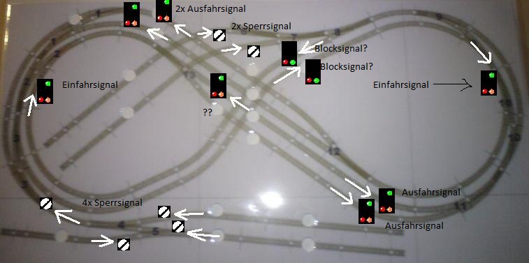

nochmal zu deiner skizze hahnullmuehr
könntest du bitte die signale bennen wenn du so nett wärst

Markus95 hat geschrieben:nochmal zu deiner skizze hahnullmuehr
(Zitiert von Markus95: Re: wohin welches signal? Verfasst: Sonntag 9. Januar 2011, 02:53, abgerufen am 09.01.2011, 09:30 Uhr von http://forum.miniatur-wunderland.de/vie ... 55#p248355)
HahNullMuehr hat geschrieben: Grundsätzlich steht vor der Ausfahrt aus einem Rangiergleis ein Sperrsignal (gibt es auch in Lichtausführung). Am Ende jedes Bahnhofsgleises steht ein Ausfahr-Signal (gibt es auch mit Schutzsignal kombiniert), dreibegriffig, wenn eine Abzweigung/Langsamfahrstelle folgt/folgen kann, zweibegriffig, wenn es nur geradeaus gehen kann. Vor der Einfahrt in den Bahnhof steht je ein Einfahrsignal, auch dreibegrifffig. Und an der freien Strecke stehen noch zwie zweibegriffige Blocksignale.
Neben einem Signal auf freier Strecke kann immer noch ein Vorsignal stehen, das auf das nächst-folgende Signal in Fahrtrichtung verweist.
(Zitiert von HahNullMuehr: Re: wohin welches signal? Verfasst: Samstag 8. Januar 2011, 21:45, abgerufen am 09.01.2011, 09:30 Uhr von http://forum.miniatur-wunderland.de/vie ... 27#p248327, fette Hervorhebungen von mir)
Hat der doch!

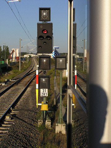

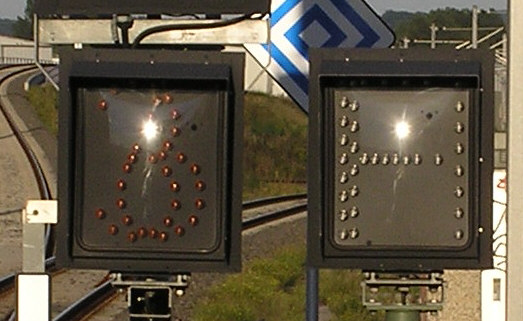

Worauf Micha hinaus will: so ein Zs2 kann verschiedene Buchstaben anzeigen - und ein echtes Zs3v kann ebenfalls verschiedene Zahlen anzeigen:
Ein Mast hat für dieses Signal nicht ausgereicht ...
Links das Zs3v mit "3" und "6", rechts das Zs2 mit "H" und "F":

Markus95
Beitrag von Markus95 » Sonntag 9. Januar 2011, 14:29
so nochmal zu dem signalplan von hahnullmuehr (vielen dank nochmal)
also ich hab mal zu den signalen den namen hingeschrieben könntet ihr mal bitte überprüfen ob das so richtig ist?
hier mal die namen zu den signalen
Beitrag von Mehdornsbaggerfahrer No.1 » Sonntag 9. Januar 2011, 16:03
Hallo Markus,
wenn Du jetzt die schon eingezeichneten Ausfahrsignale durch die folgenen ersetzt stimmt alles.
Des Siganlbedieners größter Feind

Markus95
Beitrag von Markus95 » Sonntag 9. Januar 2011, 16:10
also du meinst ich soll die ausfahrsignale gegen ( für mich unbekanntes signal ) tauschen?
das ist doch ein ausfahrsignal oder nicht?
Beitrag von Oysos » Sonntag 9. Januar 2011, 16:15
er meinte, dass dort, wo im Bild "Ausfahrtsignal" steht, dies auch richtig ist, aber die kleinen Signalbildchen an den Stellen verkehrt sind.
(Wobei die jetzt eingezeichnet aber alle keine Ks-Signale sind sondern die "normalen" alten (weiß gerade nicht, wie die heißen).)

Markus95
Beitrag von Markus95 » Sonntag 9. Januar 2011, 16:52
ja weil er hat doch gesagt das ich die ausfahrsignale gegen die im link gezeigten tauschen soll
oder nicht?
wie meinst du das?

Beitrag von Markus95 » Sonntag 9. Januar 2011, 16:53
ist das auch ein ausfahrsignal wo die 2 fragezeichen sind?
