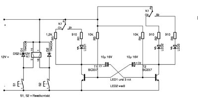

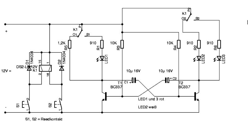

Die Schaltung habe ich mir jetzt aufgebaut, hab allerdings ein kleines Problem. Und zwar schaltet das Relais nicht um.
Die weiße led blinkt aber wenn ich Masse an das Relais halte ( zum testen anstelle der reedkontakte) passiert leider nichts.
Nach dem Datenblatt des Relais, sind die Anschlüsse 1 und 2 ja plus, zwei bekommt jedoch Masse durch den Reed, hat das seine Richtigkeit? Wie du weißt ich versteh nicht viel von Elektronik, das waren so meine ersten Überlegungen, ich hoffe du kannst mir irgendwie weiterhelfen.

Beitrag von günni » Freitag 22. November 2013, 16:43
dann schau Dir bitte mal dieses Datenblatt an. <- Rechtsklick und speichern unter.
Das Relais auf der rechten Seite ist Deines.
Pin 1 und 2 werden zusammen an Plus geschaltet. Die Minus-Seiten, Pin 15 und 16 (die Nummern sind in der Zeichnung schlecht zu sehen) werden abwechselnd nach Minus getastet. Das bedeutet, an Pin 1 und Pin 15 sind die Anschlüsse der ersten Wicklung, Pin 2 und Pin 16 die der zweiten Wicklung.
Schaltungsbeispiel:
Strom fließt durch die erste Wicklung, das Relais schaltet um. Fließt nun wieder Strom durch die erste Wicklung, passiert nichts, also es wird nicht umgeschaltet weil das Relais bereits in der Stellung ein liegt.
Erst wenn Strom durch die zweite Wicklung fließt, schaltet das Relais um und liegt in Stellung 2.
Erst wenn wieder Strom durch die erste Wicklung fließt geht das Relais in Stellung 1.
Na, habe ich Dich jetzt richtig verwirrt? 8)
Zur Not erkläre ich es Dir auch nochmals per Telefon.

Lennart
Re: Zugbeeinflussung beim Bahnübergang
Beitrag von Lennart » Montag 25. November 2013, 20:15
Also, auf deiner Schaltung(siehe unten) sind doch aber pin 1 und 2 nicht gemeinsam an Plus geschaltet, oder seh ich das falsch.
Beitrag von günni » Montag 25. November 2013, 20:46
das Relais von Reichelt ist von einem anderen Hersteller.
Die Nummern in der Schaltung nicht beachten. Nimm das Datenblatt von Reichelt.
Lennart
Beitrag von Lennart » Dienstag 26. November 2013, 17:24
ok, da wird wohl der Fehler liegen, ich habe die Nummern natürlich genauestens übernommen von der Zeichnung.
Magst du mir noch sagen wozu die beiden Dioden D1 und D2 dienen? Nur der Verständnis wegen, es interessiert mich ja doch wie genau die Schaltung funktioniert.
Grüße und Vielen Dank
Lennart
Beitrag von günni » Dienstag 26. November 2013, 17:43
das sind Freilaufdioden. Sie dienen zum Schutz vor einer Überspannung beim Abschalten einer induktiven Gleichspannungslast (hier die Relaiswicklung)
