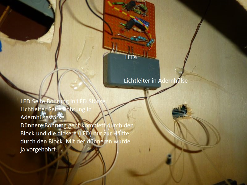

fasse z. B. 4 Kunststofffasern mittels einer Adernhülse zusammen, lasse mit einer LED die Zusammenfassung beleuchten... (Zusammenfassung kleben)
Ich hoffe, das Bild hilft Dir.
PS: In dem auf dem Bild gezeigten Block werden 3 verschiedene Lichteffekte auf die Platte geführt
