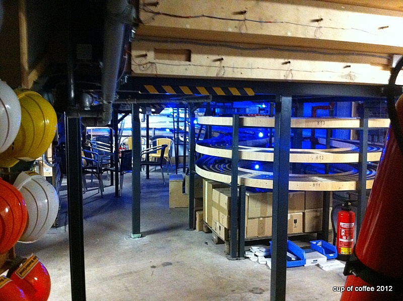

Wie wär's mit diesen?
FSK 0 und den hiesigen Geschmäckern angemessen.

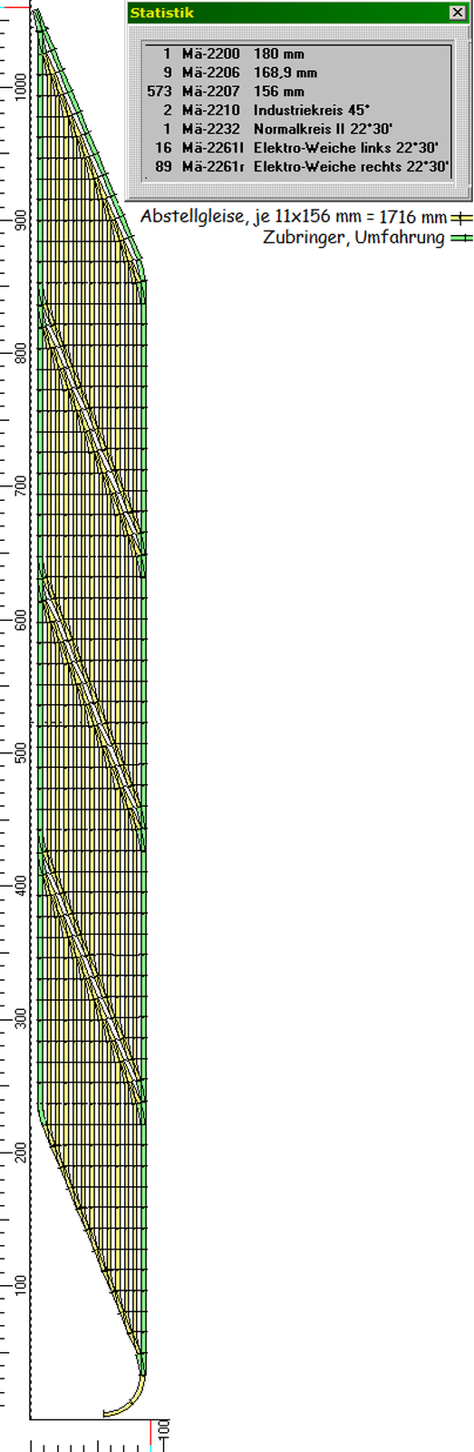

So ein Unfug, das geht auch anders. Ist nur etwas raumgreifend. 90 x 1060 cm, und auch nur wenn man den Industrieradius am Ende verwendet, um die Kurve zu kriegen. Hier mal ein Entwurf in Märklin-K nebst Stückliste.Stefan mit F hat geschrieben:[...] man baut einfach 11 Schattenbahnhöfe für je 4 Züge übereinander.[...]

Dann aber bitte mit M-Gleis, 5120 - das ist billiger.
der ist noch besser als meine 5,5 Züge.HahNullMuehr hat geschrieben:und auch nur wenn man den Industrieradius am Ende verwendet, um die Kurve zu kriegen.

@HahNullMuehr: Wenn ich Deinen obigen Vorschlag so betrachte, komme ich auf den Gedanken, das alleroberste Gleis (grün) wegzulassen, ohne den Betrieb dadurch zu gefährden bzw. stören. Egal, aus welcher Richtung die Gleisharfen angefahren werden sollen. Das würde 2 Weichen, 12 Gleise und etwas Platz und Geld einsparen.
Vielleicht ginge es dann sogar fast ohne Industrieradius -
