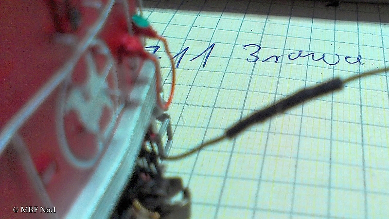

Die einfachste Umrüstung der Lok ist wenn man dem ersten Waggon hinter der Lok einen Schleifer unterbaut. Die Verbindung zur Lok erfolgt über ein dünnes Kabel welches den einen Pol an Strom versorgt. Die Radschleifer der Lok werden zusammen gefasst verbunden und liefern den andern Pol für den Strom.

In der Regel befindet sich nicht genung Platz unter den Loks um einen Schleifer zu verbauen.Robert I hat geschrieben:Moin,

Oder per einpoliger stromführende Kupplung!?!Mehdornsbaggerfahrer No.1 hat geschrieben:Die Verbindung zur Lok erfolgt über ein dünnes Kabel welches den einen Pol an Strom versorgt.

Da es sich weder um Loks aus Europa / USA handelt,und die seitens des Herstellersmit einer "WHISKER" Couplersausgeliefert wird, habe diese Lösung vorgezogen.
Bei einer Lok habe ich die vier polige Kupplung von Roco verbaut, dasganze sieht aber nicht so schön aus wie ich finde. The Ghan letzter Beitrag im Thread.

Sicher ist das auch mit einer stromführenden Kupplung machbar, dann sollte die Lok aber auch einen NEM Schacht haben um die Kupplung aufzunehmen, ohne die ganze Lok umzubauen wegen der Kupplung.Robert I hat geschrieben:Moin,
