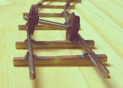

Ich habe einen Kunden, welcher einige Modelle umspuren lässt.
Für die ersten Testfahrten hat er schon ein Flexgleis von mir erhalten.
Der Plan steht, demnächst sollen Weichen folgen.
Der H0 Radsatz auf dem Breitspur Gleis macht den Untersschied doch recht deutlich.
