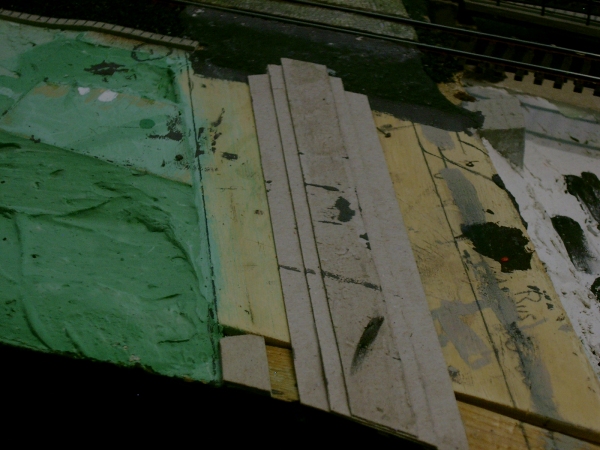

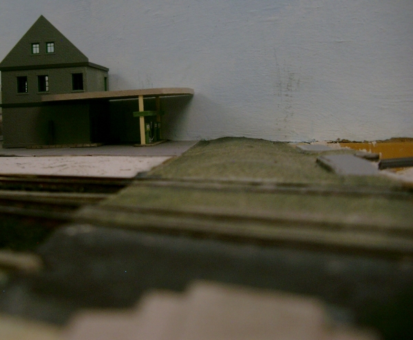

Hallo Marcel,
hier wie versprochen die Bilder unserer Strasse - sind nicht ganz optimal, aber ich denke, Du erkennst, was ich meine.
Als Untergrund verwenden wir einfachen Gips oder Moltofill - ist preiswert und lässt sich sehr gut ver- und bearbeiten. Etwas Tapenkleister beigemischt und man kann sich richtig schön Zeit lassen mit dem Verarbeiten. Wenn man vorher Farbe beimengt, hat man schon einen guten Untergrund (das Grüne auf dem Bild).
So sieht es unter der Strassenplatte aus - einfache Pappstreifen.
Hier die Strasse am Bahnübergang im Profil. Man erkennt sehr gut die Wölbung.
Gruß Michael

Re: 1. Segment - Endbahnhof....Es geht los!!
Beitrag von H0Egon » Dienstag 12. Januar 2010, 18:37
Also nach meinem "Geschmack" ist die Wölbung vieel zu stark. Ich würd nur ganz leicht machen.
Beitrag von mike_treff » Mittwoch 13. Januar 2010, 12:29
Ja, das hatte ich zuerst auch gedacht, gebaut hatten das andere in unserem Klub.
Die Wölbung ist ca. 3 mm dick, mal 87 = 261 mm. Jetzt schau mal auf eine (alte) Kopfsteinpflasterstrasse, wie hoch ist da die Wölbung ...
Aber ich finde es trotzdem etwas überhöht, zumindest optisch. Die anderen sagen, es bleibt so. :mrgreen:

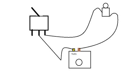

Ich hab ein Problem mit der Elektrik. Wollte einen Schalter zwischen dem Lokschuppen (Beleuchtung) und dem Trafo anschließen um das Licht im Lokschuppen an- und ausschalten kann. Nur leider hab ich gar keine Ahnung an welchen von den 3 Pinökeln ich welches Kabel anschließen muss. Es handelt sich um so einen folgenden Kippschalter.
LG Marcel
christian-
Beitrag von christian- » Donnerstag 14. Januar 2010, 17:40
du hast einen Wechseler, in der Position sollte der mittlere Kontakt und der Kontakt auf den der Schalter zeigt Durchgang haben. Muss aber nicht unbedingt sein, am besten prüft man das mit einem Durchgangsprüfer, wenn du ein Multimeter hast, hat das wahrscheinlich diese Funktion. Ist der Schalter in die andere Richtung geschaltet, haben der mittlere und vordere Kontakt Durchgang. In diesem Fall lässt du den dann einfach frei.
Christian

Jörg Spitz
Beiträge: 2068
Beitrag von Jörg Spitz » Freitag 15. Januar 2010, 15:13
Hallo Marcel
Bei deinem abgebildeten Schalter ist der mittlere und EINER der äusseren "Pinöckel" anzuschliessen.
Wenn Du nun den Schalthebel in diese Richtung umlegst hat der Schalter Durchgang.
Auf die andere Seite umgelegt oder in der Mittelstellung ist der Schalter dann geschlossen.
Jörg

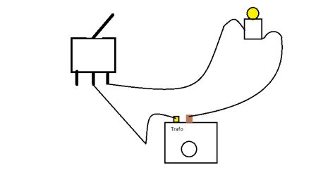

Pommespanzer
Beitrag von Pommespanzer » Samstag 16. Januar 2010, 16:14
Kleine skizze
mike_treff
Beiträge: 351
Registriert: Mittwoch 2. April 2003, 13:34
Wohnort: Jülich
Beitrag von mike_treff » Samstag 16. Januar 2010, 20:47
Hallo Nils,
die Skizzen sind sehr gut gelungen, allerdings ist die Anzeige der Lampe vertauscht (also im oberen Bild Lampe aus, unten an). Es werden die Kontakte verbunden, wo der Schaltnippel oben nicht hinzeigt. Oder man verlängert den sichtbaren Schaltnippel bis zu den Kontakten weiter und hat die, die verbunden werden (so merke ich es mir).
Ist für diesen Fall wahrscheinlich unwichtig, wollte es aber mal gesagt haben.
Gruß Michael

Pommespanzer
Beitrag von Pommespanzer » Sonntag 17. Januar 2010, 17:56
Oh ja ist mir jetzt erst aufgefallen naja aber ich meine das man es auch so verstehen kann auch wenn die vertauscht wurden.
Hauptsache ist das Marcel etwas veranschaulicht bekommen hat.
Neuling89
Beitrag von Neuling89 » Sonntag 17. Januar 2010, 20:14
Hey Leute,
Jetzt steige ich durch, danke für die Zeichnung =)

Neuling89
Beitrag von Neuling89 » Samstag 23. Januar 2010, 23:35
Hey Leute,
Es hat geklappt es funktioniert...man bin ich froh, vielen Dank für eure Hilfe!!

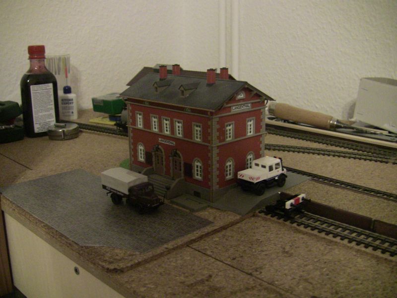

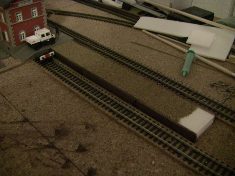

Neuling89
Beitrag von Neuling89 » Donnerstag 4. Februar 2010, 18:09
Hi Leute,
Es hat sich wieder etwas getan, leider hab ich aber zurzeit etwas Zeitmangel.
Ich habe mich mal an einem Schüttbahnsteig versucht und auch das Empfangsgebäude steht. Gefällt mir aber noch nicht so wirklich weil der Unterschied zwischen "Steinbahnsteig" und Schüttbahnsteig zu dolle ist, oder wie seht ihr das? Da überlege ich mir auf jeden Fall noch etwas. Aber jetzt hier ein paar Fotos!
PS: Könnt ihr mir sagen wie ich mehr Fotos hochladen kann? Mein Kontingent an Dateianhängen ist ausgeschöpft =(
Das Empfangsgebäude mit entstehender Straße im Vordergrund!
Der Schüttbahnsteig ist fast fertig!
