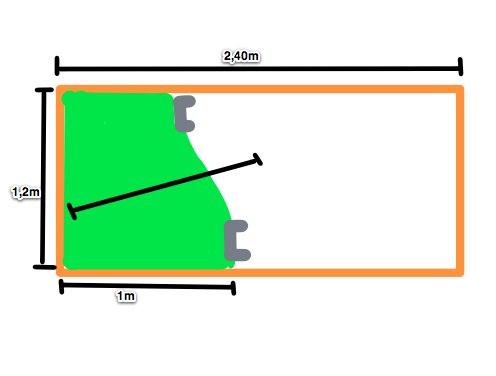

Zu der Skizze:
Sie stellt eine 2,40m x 1,20 m große Platte dar
Der grüne Bereich ist der Berg
und die schwarze Linie eine Seilbahn die hinaufführt, sie ist 1,45m lang .Das würde ich gerne alles als einziges so lassen.
Die grauen Striche sind Tunnelportale (früher ging eine 2 gleisige Strecke unter dem Berg durch)
Jetzt meine Fragen:
Lohnt es sich vom C Gleis auf das K Gleis umzusteigen?
Was meint ihr was für Strecken ich auf der dann insgesamt ca 5qm großen Platte bauen sollte?
Welche Zeit findet ihr persönlich am besten für eine Modellbahn?
Was hättet ihr vielleicht auch für Ideen für die Platte?
Ich würde gerne einen möglichst großen Bahnhof machen, lohnt sich das?

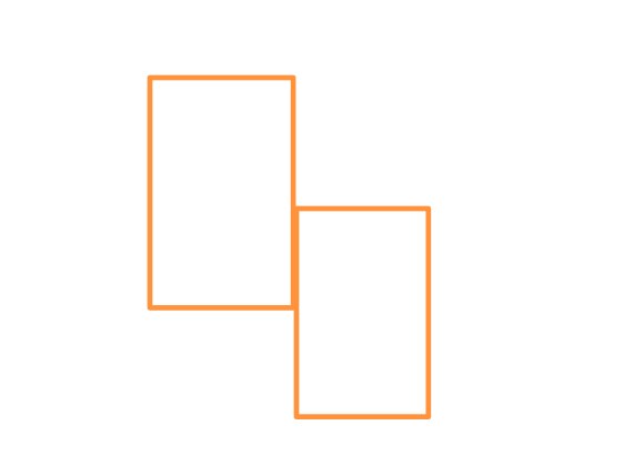

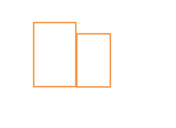

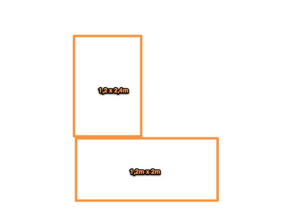

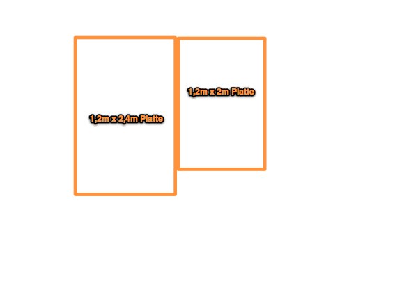

In den weiteren Skizzen sind die Möglichkeiten wie ich die Platten stellen könnte.
Danke schonmal im voraus, und euch allen schöne Weihnachten :santagreen:
Lg philipp135
Möglichkeit die beiden Platten zu stellen
Die 2,40m x 1,20m große Platte auf der Ein Berg steht (Skizze 1)

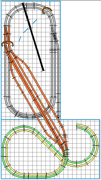

Beitrag von HahNullMuehr » Montag 26. Dezember 2011, 19:24
So, Philipp,
dieser (grobe) Entwurf zeigt, wie ein 5-gleisiger Bahnhof aussehen könnte. Nutzlänge >190 cm. Es bliebe genügend Platz für eine elegante Doppel-Schleife am Südende.
Als Ansatz nehme ich jetzt das (geschätzte) Tunnelportal im Westen Deiner bestehenden Anlage. Sollt der Berg allerdings auch "abreißbar" sein, wären natürlich freiere Gestaltungsmöglichtkeiten offen. Auch bedingt dieser "Entwurf" eine Trassenführung in zwei Ebenen (mindestens!), was den Abschied von der Konstruktions-Idee "Platte" bedeuten würde.
Legende: Hellgrau: Bestand; Schwarz: Seilbahn; Orange: Hbf ;
Gelb/Grün: Hauptbahn
Im übrigen: Philipp, Du wolltest uns ein paar Ideen, Träume, Visionen mitteilen, was auf Deiner Anlage zu sehen sein soll. Auch solche Vorstellungen helfen den Helfern, Dir zu helfen.

Sieht wirklich interessant aus dein Plan. Ist das orangene eine ebene höher als die grauen Schienen?

Beitrag von HahNullMuehr » Montag 26. Dezember 2011, 22:51
Moin, Philipp,
wenn die grün/gelbe Schleife als Unterführung gebaut wird, muss der orangefarbene Teil wohl eine Etage höher liegen.
Ein Endbahnhof, der nur von einer Strecke "gespeist wird" hat natürlich auch seinen Reiz.
Das Schwergewicht wird auf den Straßenverkehr gelegt, an- und abfahrende Busse, Transportverkehr zum Güter-Breich des Bahnhofs usw. Die Strecke (Bahn) ließe sich denken als mehrfach verschlungene Wendeschleife, also etwa nach dem Schema: Der Zug, der nach Südosten ausfährt, kommt von Nordosten wieder rein. Vielleicht noch ein kleiner Haltepunkt an der eingleisigen Strecke? Und ein Schattenbahnhof, um ein paar zusätzliche Garnituren fahrbereit zu halten?
