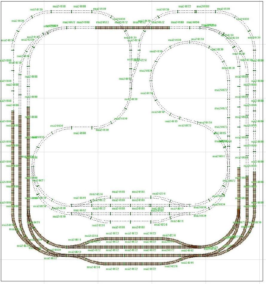

Danke schonmal für eure Tipps! Ich habe mir mitlerweile ein paar Gedanken gemacht, und bin zu dem Entschluss gekommen, in Segmenten (auf Spanten) zu bauen, und habe daher meinen Platz auf 260*243 erweitert
Eine grobe Idee der Gestaltung der Anlage habe ich auch schon, und siehe da - ich habe auch schon einen Plan
Grüße vom Niederrhein
Tunfischdose/Tobias
- -Die gestrichelt gezeichneten Linien sind nicht sichtbare Schienen.
-Zu den mittleren Senkrecht laufenden Schienen an den Seiten, diese sollen auf ca. +10 cm steigen.
-Die rechts linken, und links rechten senkrecht laufenden Schienen laufen auf ca. -5 (soweit das mit den aussen aufenden Schienen zum Schattenbahnhof passt).
-In den beiden oberen Ecken kommt jeweils ein Berg hinein, die zu einem Tal oben in der Mitte zusammenlaufen.
-Einzige Problem: - den Schattenbahnhof in die Segmente aufzuteilen..
Tunfischdose/Tobias
- Moba-Manu
- Beiträge: 406
- Registriert: Donnerstag 31. Juli 2008, 20:13
- Wohnort: Landkreis DON (Nordschwaben), also ganz weit weg vom Miwula ):
Da kann ich mir nur anschließen.butz hat geschrieben:Warum alles prallel zur Kante?
Warum so enge Kurven?
Warum so kurze Bahnhofsgleise?
Warum kilometerlange Tunnelstrecken?
Wenn man vor der Anlage steht, sieht man nicht mehr als einen relativ langweiligen Bahnhof und eine Strecke parallel zur Kante.
Außerdem: Es ist ganz schön unlogisch, dass die 3-gleisige Strecke sich kurz vor dem Bahnhof auf zwei Gleise "verkleinert" und sich dann auf 4 Gleise ausweitet..

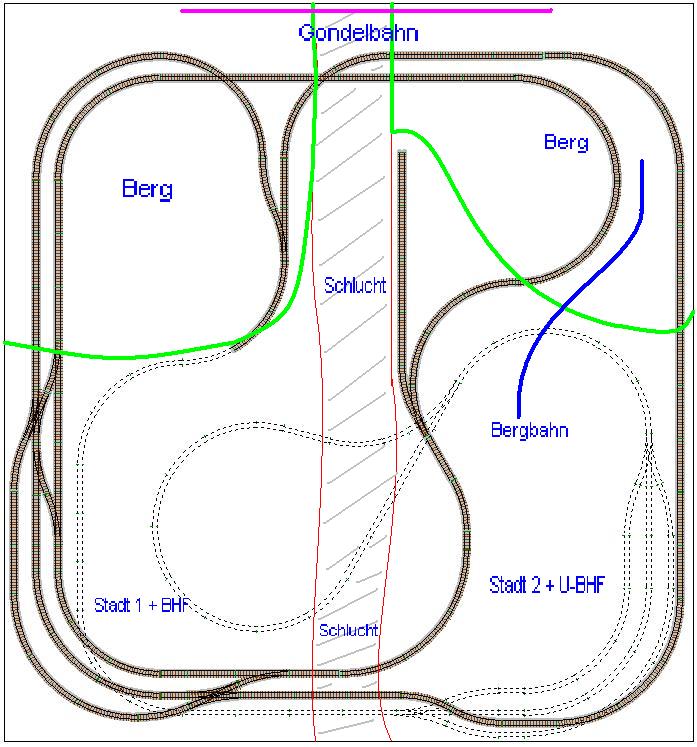

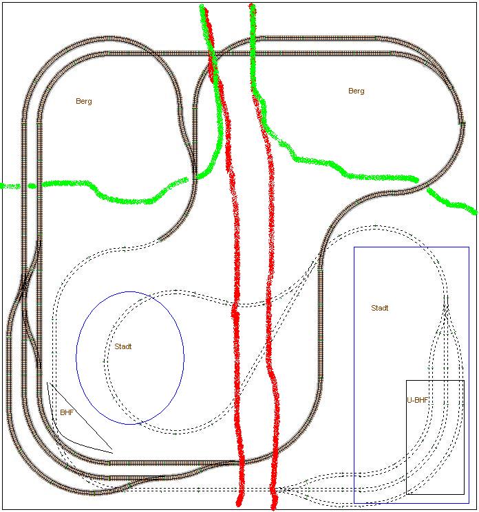

soo ich habe mir dann mal auf eure Ratschläge hin weitere Gedanken gemacht, und einen Gleisplan in 2 verschienden Ausführungen entworen Smile
Variante 1:
Variante 2:
In beiden Fällen habe ich eine Schlucht in der Mitte eingeplant, die auf der Ebene 0 mit Brücken überquert wird, und einige Schienen, die diese auf ebene -1 überqueren Sichtbar macht. Ausserdem sind wieder 2 Berge eingeplant, die diesmal aber weniger von der Anlage verdecken. Der rechte Berg soll später von einer seperaten Bergbahn erklommen werden, und durch eine Gondelbahn über die Schlucht mit dem linken Berg verbunden werden. die Stadt 1 besizt einen großzügigeren Bahnhof, dafür weniger bebauungsfläche für den Rest der Stadt. Stadt 2 hingegen besizt lediglich einen U-Bahnhof (siehe unten) und eine Kies bzw. Kohle verladungsstelle. Dadurch ist boch genügend Platz für die Talstation der Bergbahn und für den Rest der Stadt vorhanden.
Zum U-Bahnhof:
Der U-Bahnhof ist, wie der Name schon sagt, zum größten Teil unterirdisch angelegt. Geplant ist ein Bahnhofs Gebäude in U-Forum oder ein Platz, der an 3 Seiten nahezu zugebaut ist. Der Platz (Marktplatz etc.) besteht aus einer (Plexi-) Glasscheibe, wodurch die unterirdischen Bahnhofsgleise und deren Bahnsteige einsichtbar sind. Das Gebäude, welches den unteren "-Strich darstellt, soll das Bahnhofs-Gebäude sein, welches von den Bahnsteigen über Treppen/Aufzüger erreichbar sein wird. Die beiden Schenkel des U's sind Geschäftsräume etc.
Wäre nett wenn ihr mir zu dem Plan auch ein Feedback geben könntet Smile
Tunfischdose / Tobi
