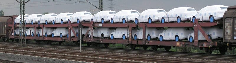

Ich hab da mal 'n paar Fotos (oder auch 'n Paar) - ich hoffe, es sind die Folien, die Micha meint:
Manchmal sind auch nur die Kotflügel mit Folien abgedeckt.

HaNull hat geschrieben: [...]ich hoffe, es sind die Folien, die Micha meint:[...]
Nö, Thomas sind sie nicht, aber, Thunderweather, das muss eine Ladung des nagelneuen (noch streng geheimen) VW Iglu sein . :)
[...]Manchmal sind auch nur die Kotflügel mit Folien abgedeckt.[...]
Genau das hab ich schon öfter gesehen, zumindest auf den Transportern auf Autobahnen.
Aber diese weißen Ganz-Hüllen sehen ja klasse aus. Auch die Radzierblenden scheinen blaue Mützchen zu tragen. Für das Dekor muss man dann noch einen winzigen Stempel mit der Automarke bereithalten.
Und zum Thema Kapazität: Auch hiervon passen genau 5 Stück auf eine Waggon-Länge.

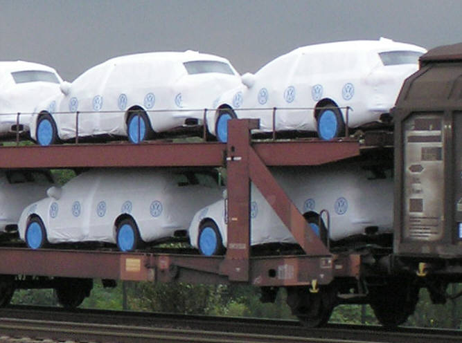

Hier mal ein Bild mit weniger Folie:
Den Damenstrumpf kann man nutzen, um den (hier leeren) Wagen links nachzubilden.

Klasse Aufnahme, Thomas,
in der unteren Etage der erste und der "Beetle" scheinen nur teilweise mit Schutzfolie bedeckt.
Sehr schön in der Vergrößerung zu sehen: die blauen Schaumgummi-Stoßdämpfer an den vieren oben und dem zweiten unten. Und was die Sache auch immer echter macht, sind so Details wie die Abnahme-/Versand-Zettel hinter der Windschutzscheibe, oder diese x-artige Beklebung an den Türgriffen.

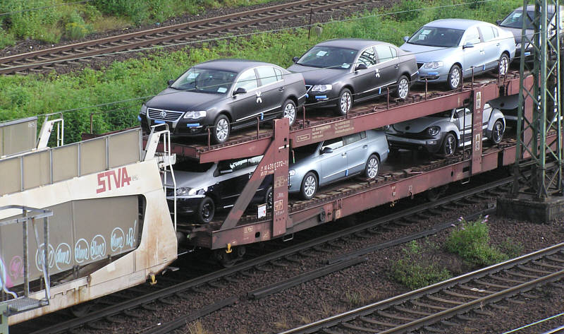

Als Mitarbeiter einer Firma die Eigentümer solcher Waggons etc. ist kann ich sagen, 5 pro Ebene ist Standart. Bei kleinen Fahrzeugen macht man auch 6. Wenn der Kunde es wünscht werden es auch nur 4 oder weniger pro Ebene. Hängt von den Fahrzeugen ab und wie teuer auch ein kleiner Kratzer werden könnte.
Die "Verpackung" mit Folie, Stoff, Schaumstoff macht komplett der Hersteller im Werk, bzw. bei Importfahrzeugen der Logistiker im Hafen. Da hat der Spediteur normal keinen Einfluss drauf, es sei denn er ist auch der Logistiker im Hafen. Aber auch da wird nur gemacht was der Kunde fordert. So mancher KFZ-Produzent möchte aber gerne vorher wissen was für eine Lok denn kommen wird. Entsprechend wird dann auf den ersten Wagen verpackt, um vor Funken oder Ruß zu schützen.
Die blauen Schaumstoffe an den Türen sind übrigens teileingeklemmt. Machen an der Verriegelung der Tür nichts kaputt, sitzen aber so fest das sie beim öffnen nicht abfallen. Sollen nur Anschlagschäden auf Waggons und LKW´s verhindern.
Aber was da auf den offenen Wagen gefahren wird ist sowieso langweilig. Die interessanten Autos werden alle in voll verkleideten Wagen gefahren.
