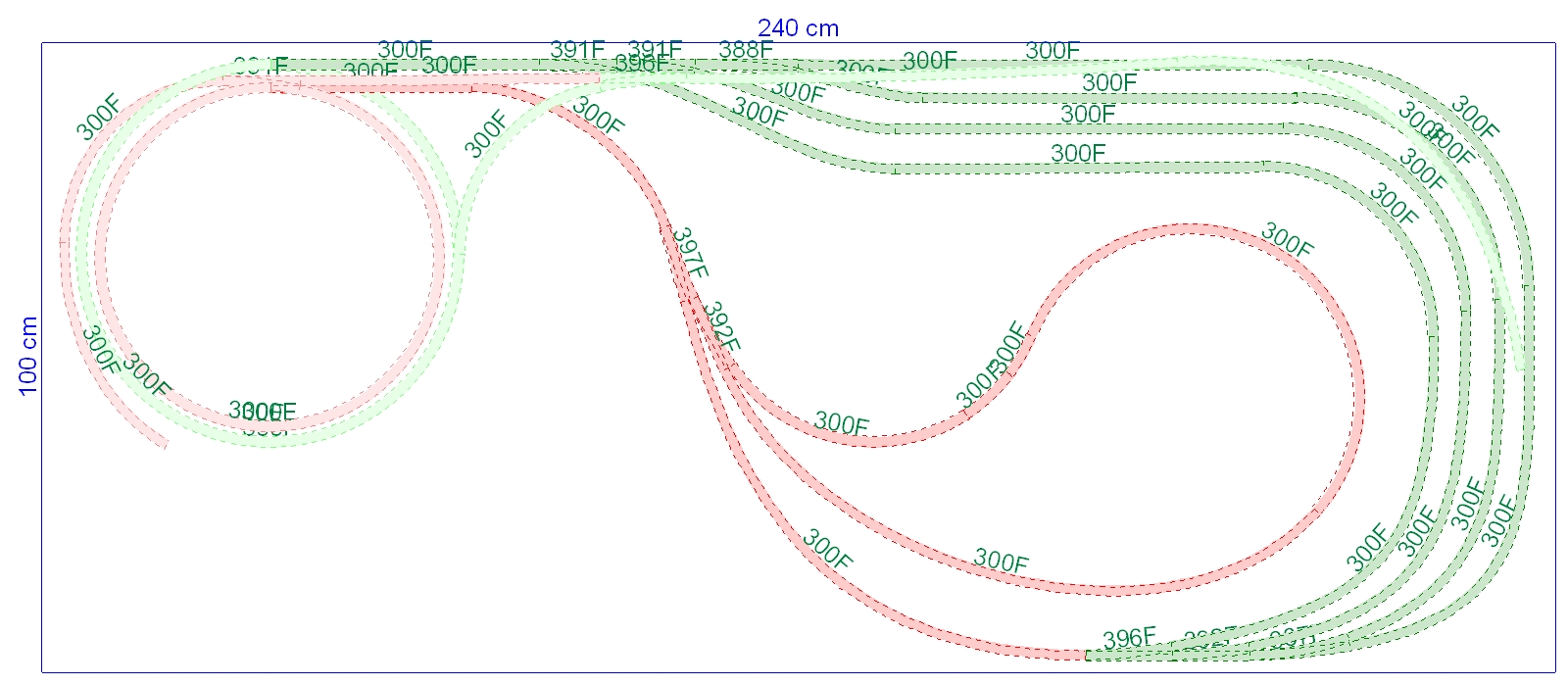

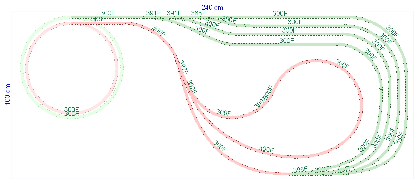

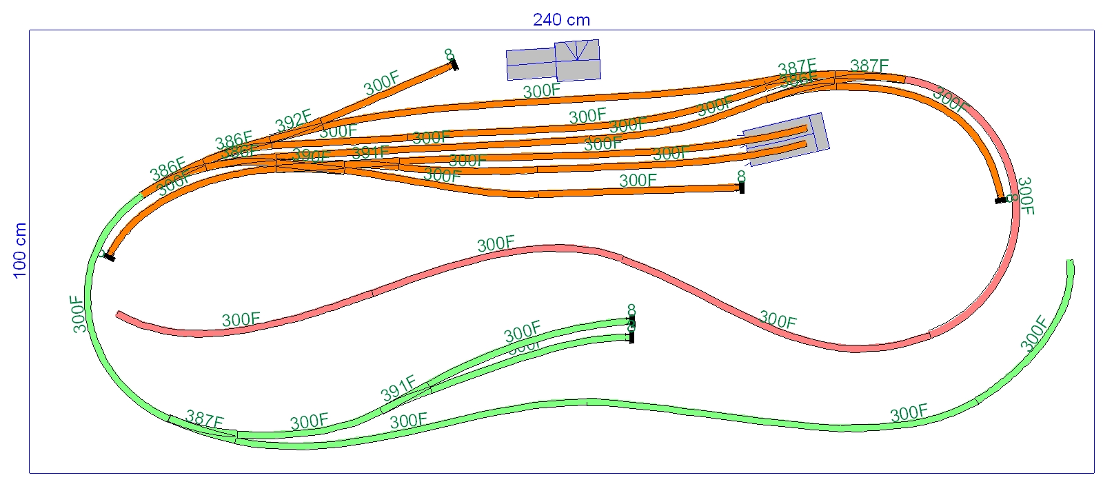

Auf jeden Fall gaben mir die Kritikpunkte, unter anderem die fehlende Möglichkeit zu Kreisen, doch zu denken. Der Einwand ist, wie ich finde, berechtigt. Außerdem gibts recht wenig Paradestrecke.
ich habe nun einen neuen Plan in Arbeit. Meine wichtigste Frage dabei ist die Abfahrt zum SBH mit Weichenkombination zum im Kreis fahren. Hier der entsprechende Ausschnitt, von rechts kommt (hellrot) die eine Abfahrt, hier geht eine Weiche nach dem grünen Abschnitt, die rechte Abfahrt. Diese zweigt bei der Weiche nach dem Gleiswendel ab. Die unteren Gleise am SBH habe ich nur mal rausgezogen, der SBH ist noch nicht geplant, nur zum Verständnis.
Meine Frage ist, ob das da ein Riesen Gleisdreieck ist was ich da baue? Grün wird im SBH mit Rot verbunden. Falls ja, wäre das schaltungsmäßig machbar, wegen Zuglänge etc.
Grüße,
Manuel Görzel

Trixi
Beitrag von Trixi » Freitag 30. Januar 2009, 22:22
Hoi Manuel,
Grün und Rot sind verschiedene Ebenen ?
Doei
Trixi
Escaton
Beitrag von Escaton » Samstag 31. Januar 2009, 11:07
niht direkt, ich habe dnur die eine Abfahrt rot und die andere grün gemacht, um eine Übersichtlichkeit beizubehalten, welches Gleis wo lang geht und wo es hinführt. Ab dem Gleiswendel sind beide auf gleicher Höhe Richtung SBH.
Grüße
Manuel
