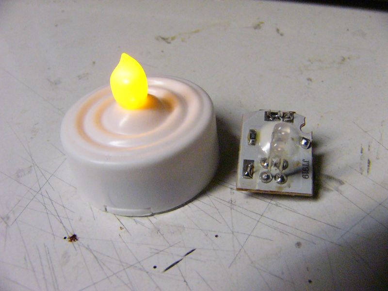

bei Pearl habe ich diese elektrischen Teelichter entdeckt. Die Elektronik lässt sich, nebst der LED's, leicht aus dem Gehäuse ausbauen (3 Schrauben). Mit diesem "Flackerteil" kann man ein Lagerfeuer darstellen.
- P1060052.JPG (58.45 KiB) 7088 mal betrachtet

Re: Bautipp: Lagerfeuer
Wobei das zwei sehr verschiedene "Teelichter" sind.
Ich habe beide Sorten - das von Loeffelbueffel gezeigte hat nur eine LED und meines Erachtens kein sehr schönes Leuchtbild (na gut, ich habe ein ähnliches Licht, das sogar 4,5 V braucht!) - ist aber für das Lagerfeuer so ganz gut geeignet.
Das Teil von Günni hat zwei LEDs (benötigt nur 3 V), die viel schöner leuchten und flackern - zwei dieser Lichter in ein kleines Gebäude gesetzt und man hat den schönsten "Brand", den man sich vorstellen kann!
Moin,Mr. E-Light hat geschrieben:- zwei dieser Lichter in ein kleines Gebäude gesetzt und man hat den schönsten "Brand", den man sich vorstellen kann!
eine der LED's gegen eine helle, rote LED austauschen und es wird noch realistischer.

Ein bisschen Obacht: Es gibt viele verschiedene Teelichter von allerlei Anbietern (auch mal als Grablichter), bisher kenne ich nur die von Pearl mit zwei LEDs, alle anderen haben nur eine - und meist kein so schönes Flackern. Da gilt es notgedrungen zu "investieren" und zu probieren, was einem zusagt...AdrianM hat geschrieben:die gibt es bei KIK in Freiburg 3Stück für 1.99€
@ Günni:
Stimmt, eine LED könnte man austauschen - aber wirklich nur eine, sonst ist das wieder zu viel (da werden oft viele Fehler gemacht bei der Farbe des Feuers!).

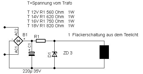

hier ist die Schaltung.
(Nachbau auf eigene Gefahr)
- Teelicht-Versorgung.jpg (15.75 KiB) 7602 mal betrachtet
- Mr. E-Light
- Beiträge: 5739
Hießen Dank, Günni!
Aber was mache ich, wenn ich zwei Teelichter zusammen anhängen will?
Och nööö, das ist ja unfair...günni hat geschrieben:(Nachbau auf eigene Gefahr)
Moin Ralf,
Dann muss R1 geändert werden.
ich habe mit dieser Frage gerechnet, jedoch dachte ich, dass ein Kiddie sie stellt.Mr. E-Light hat geschrieben: Aber was mache ich, wenn ich zwei Teelichter zusammen anhängen will?![]()
Nö, nicht unfair.Mr. E-Light hat geschrieben:Och nööö, das ist ja unfair...günni hat geschrieben:(Nachbau auf eigene Gefahr)
die Schaltungen in Reihe schalten? Nein.
Bei Parallelschaltung von 2 Flackerschaltungen empfehle ich folgende Widerstanswerte.
T= Trafospannung
T12 330 Ohm
T14 360 Ohm
T16 390 Ohm
T18 470 Ohm
T= Trafospannung
T12 330 Ohm
T14 360 Ohm
T16 390 Ohm
T18 470 Ohm
