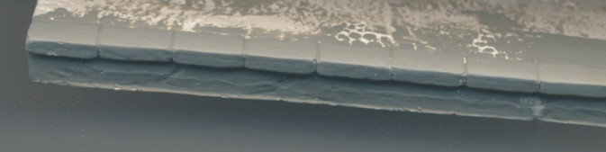

Ich hab jetzt mal meine Bahnsteigkante mit einer Revell Farbe und zwar Steingrau angemalt. Ich bin mit nicht sicher ob das wenn ich den Schotter von Mobalit nehme nicht zu grau wird. Kann ich mit beige noch etwas stellenweiße Tupfen?
florian.altherr
Re: Bemalen von Gips
Beitrag von florian.altherr » Freitag 8. Oktober 2010, 17:37
Hier mal ein Bild dazu.
florian.altherr
Beitrag von florian.altherr » Freitag 8. Oktober 2010, 17:50
statt beige meinte ich Ocker.
oligluck
Beitrag von oligluck » Freitag 8. Oktober 2010, 20:18
mit Verlaub, das Foto sieht irgendwie gar nicht nach einer Bahnsteigkante aus.
Es sieht eher aus wie ein schlechter Gipsabdruck, der grau gestrichen wurde, mit einer Fertigfarbe aus der Dose.
Ist dir "granieren" ein Begriff?
Wenn nicht, gurgle bitte danach. Dann sollte sich auch erschließen, wann andere Farbtöne, z,B. Ocker, ins Spiel kommen 8)
LG Oliver

was Oliver meint, ist dass die Farbe
1. zu dick ist. Sie ist sozusagen nicht maßstäblich in H0.
2. zu pur ist. Einfach grau aus der Dose.
(Den "schlechten Abdruck" finde ich übrigens OK, der ist schon alt und abgewetzt. :wink:)
Grau kann man selber mischen, man muss es nicht fertig kaufen. Wenn Du genügend verschiedenen Farben zusammenrührst, hast Du grau. Garantiert.

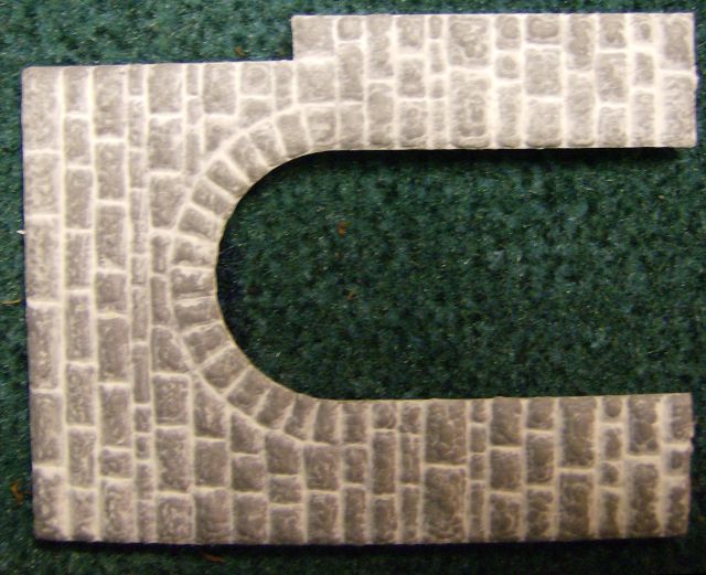

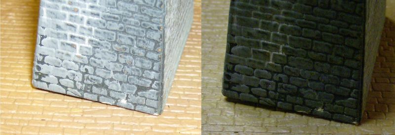

Schau mal:
Die "alte" Wand wurde mit "Pinselwasser" wiederholt behandelt.
Die einfachste Methode. Etwas aufwändiger ist der Pfeiler: Dunkel bis in die Fugen, trocknen. Dann hellgrau (nicht gründlich durchmischen!) übermalen. Einige Stellen mit hell ("Kalk-Ausblühungen") und, nach Geschmack, grünlich ("Moos", "Grünspan") hervorheben.
Pfeiler aus Kibri-Mauerplatte (auf dem unbehandelten Original.
1 x mit, 1 x ohne Blitz.
Das Original-Plastik-Grau wurde mit weißer Wandfarbe "gebrochen"
Bei der Durchfahrt (oben) wurde nur mit verdünnter Wandfarbe der Plastik-Look gemildert.
Das Dach (unten) ist vom Grundton auch grau. Mit "Pinselwasser" abstumpfen, dann mit praktisch farb-leerem Pinsel weiße Farbe sanft überwischen, um Kanten und Profile etwas zu betonen. Letzteres nennt man "granieren".
Vorbehandeln mit "Pinselwasser", um den Plastikglanz zu nehmen, danach mit weiß graniert (=überwischt)
So, viel Spaß beim nachmachen.
