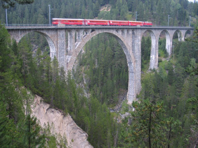

Da hast du dir ein sehr schönes Viadukt ausgesucht.
Bei 1,10m wirst du aber kein "maßstäbliches Modell" hinbekommen, diese Brücke ist in HO ein ganz schönes Trumm.
Im Original ist sie
Das einspurige Bauwerk ist 88 m hoch und 204 m lang. Es besteht aus einem nur 3,7 m breiten Hauptbogen mit einer Spannweite von 55 m sowie westlich zwei und östlich vier Nebenbögen à 20 m. Sie ist damit nach dem Langwieser Viadukt die zweitgrösste Brücke – und die grösste Steinbrücke – der RhB
http://de.wikipedia.org/wiki/Wiesener_V ... sche_Daten.
In 1:87 HO also 1 m hoch und 2 und einen halben Meter lang.
