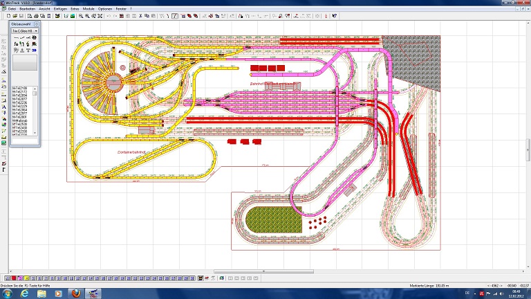

Hallo an alle Modellbahner,
da wir bald umziehen musste ich jetzt einen neuen Gleisplan zeichnen.
Ich selber bin mir immer so unschlüssig was das zeichnen angeht.
Deshalb suche ich beurteilungen wegen dem Gleisplan- ob das so passt oder ob man noch was verbessern kann.
Deshalb bitte ich euch meinen Gleisplan mal anzuschauen und zu beurteilen.
PS: Schattenbahnhof fehlt noch der wird noch eingefügt.
Carsystem ist auch noch nicht komplett.
Es sind 4 Ebenden
Bitte um eure Hilfe
MFG Torsten

Moin, Torsten,
Du unterschlägst einige Rand-Infos: Spur H0, Märklin C-Gleis, Maße der gesamten Anlage etwa 715 x 420 cm und Rastermaß in der Zeichnung 50 cm. (Da hab ich mir jetzt aus anderen Beiträgen von Dir zusammengeklaubt).
Bei Screenshots ist es außerdem besser, wenn man die Ränder, Bildlaufleisten und so weiter weg lässt, und nur das Wesentliche, dafür um so größer ins Bild bringt. Soviel vorab.
Zu Deinem Plan: Ich halte ihn für völlig überladen mit Gleisen. Für meinen Geschmack würde das viel zu wenig Spielraum für die Gestaltung einer glaubwürdigen Landschaft lassen. Abgesehen davon wirst Du Probleme bekommen, in den mittleren und hinteren Teilen der Anlage händisch eingreifen zu können (Wartung, Reparatur, Bergung von Havaristen...). Bei der Anlagentiefe sollten etliche Mannlöcher (etwa 50x50 cm) eingeplant werden. Dafür sehe ich den Platz nicht.
Der 6-gleisige Bahnhof wirkt sehr synthetisch, auch durch die kanten-parallele Ausrichtung.
Zudem sieht er so aus, als ob alle Gleise in gleichmäßigen Abständen lägen. Der Takt sollte aber so aussehen: Empfangsgebäude mit Bahnsteig / 2 Gleise / Bahnsteig / 2 Gleise / Bahnsteig usw.
Und dieses Oval mit der Diametralen unten links, da kann ich mir keinen Reim drauf machen. Die Beschriftung KÖNNTE "Containerbahnhof" lauten (ist nur undeutlich zu sehen), aber das ergibt m. E. keinen Sinn. Da würde ich eine Gleisharfe erwarten.
Bei Deinem Platzangebot rate ich zu einem langen U, da lässt sich auch ein Container-Bhf (oder gar -Hafen?) mit ausgedehnten Rangiermöglichleiten realisieren.

Hallo Torsten,
Ich bin der selben Meinung wie Micha, und der muss es schließlich wissen weil er schon so viele echt tolle Anlagen geplant hat !
Jetzt zu deinem gleisplan :
Wäre es theoretisch möglich, die gelbe Strecke links wegzulassen und das BW direkt mit dem Bahnhof zu verbinden ?? Dann könntest du im vorderen linken Teil einiges mehr an Landschaft hinbauen !
Wenn es jetzt schon so überladen wirkt, wie Micha meint, und noch das Car-System fehlt, wo willst du dann Häuser und Bahnhof hinstellen ?
Eine anlage mit viel fahrbetrieb ist schön , aber zuviel Gleis ist auch wieder ungesund !!
Eigentlich kann man durch das Verhältnis 1:1 (Gleis: Landschaft ) nichts falsch machen...

Wenn man schöne 7 x 4 Meter zur Verfügung hat ist es eigentlich Schade so eine Märklin Spielbahn zu bauen, wo alles mit allem gekreuzt werden kann, kleine Züge hin und her und umgekehrt fahren können, und wo kein Centimeter mehr Gleis reinpasst.
Also mir kommt es vor, es fehlt an Vorbildtreue. Einige schöne grosse weiche Kurven durch die Landschaft, ein asymmetrischer Bahnhof, eine Rangiergleisverbindung zwischen Bahnhof und Bw könnte es geben. Und ja, eine U-Anlage sollte überlegt werden. Falls mit viel Gleis, dann vielleicht mit einem schmalen Kopfbahnhof als Thema dazu.
Ciao

Hallo Leute,
vielen Dank für eure beurteilung ,
das habe ich mir schon fast gedacht das das zuviel ist mit Gleisen und das es alles so eckig verläuft.
Bin schon dabei einen neuen Gleisplan zu zeichnen mit etwas geschwungenden Kurven und einen anderen Bahnhof der nicht so symetrisch ist.
Ich fahre Märklin C-gleis digital und CS 2 später noch mit windigipet
Es werden wieder 4 Ebenden was ich zeichne.
Aber das BW ist doch super gelungen das werde ich wieder im neuen Gleisplan einfügen und Containerbahnhof muss sein ich stehe auf Container.
