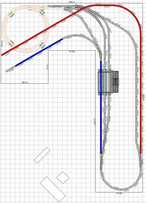

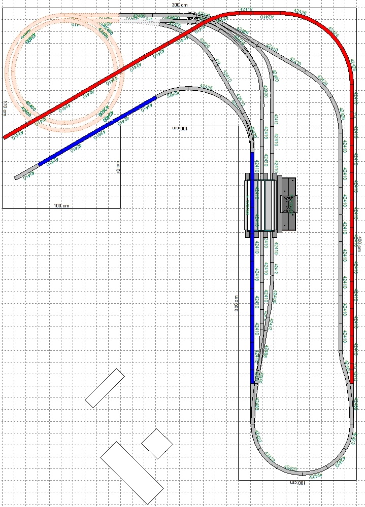

kurz zu mir ich bin der Fabian, 33 , selbstständig. ich hatte als kind schon eine h0 bahn die wurde dann aber verschenkt :( und jetzt bin ich gerade dabei eine Anlage zu planen.
ich hab natürlich gleich fragen dazu.
ich bin jetzt gut 2-3 Monate am überlegen was ich will und raus kam folgendes
//link zum bild geht nicht daher im anhang
rot: Gütertransport bzw Güterbahnhof
blau: S-Bahn Linie zwischen zwei Bahnhöfen
grau: "normaler" Bahnhof
Steuerung/betrieb : digital(ECoS), DC
erstmal gibt es Kritik an dem Gleisplan?
mich würde jetzt interessieren wo ich welche Signale aufbauen sollte (ohne Schilderwald)
evtl kann das einer von euch mal grob einzeichnen!?
Vielen Dank
fabo
Gleisplan

willst Du "nur" Pendelverkehr machen?

hab viel "rumgeplant" das sollte jetzt so version 4.XX sein :)
ich denke bei dem beschränkten platz lässt sich kaum etwas anderes realisieren, oder doch?

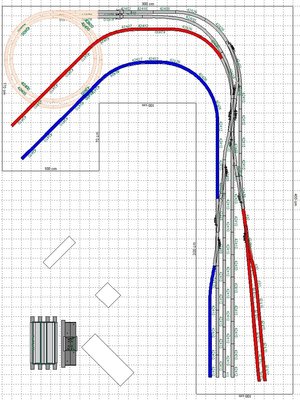

Ich hab jetzt noch mal nen älteren Gleisplan umgestaltet.
der würde mir auch gefallen da ich hier eine Rampe mit einer schönen brücke einbauen könnte...
mir fehlt halt einfach die Erfahrung was gut aussieht und was gar nicht geht ;)
was halter ihr davon?
gruß
-fabo
Re: ein servus aus franken und gleich fragen... :)
Beitrag von günni » Freitag 26. Februar 2016, 15:26
trotz der engen Radien, schon besser.

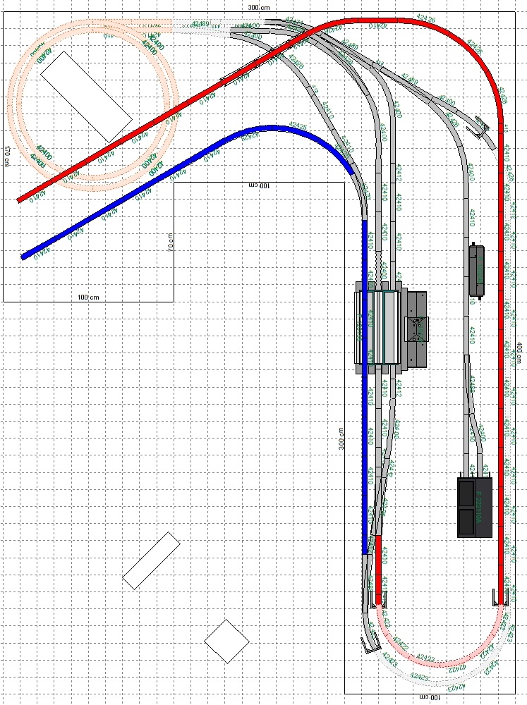

ich hab mir am Wochenende wieder einige Gedanken gemacht und auch versucht was du "HahNullMuehr" vorgeschlagen hast auch umzusetzen aber immer wenn ich fertig war hatte ich das Gefühl das die Anlage zu voll ist! Sorry :shock: aber ich denk da fehlt mir auch bissl die Erfahrung ;)
was man wie machen kann.
deshalb hab ich mich mal an dem Grundplan versucht..
ich hab jetzt noch mal einen plan erstellt und die engen Radien in einem berg versteckt.
die Rampe (rotes gleis) steigt auf 15cm und hat laut wintrack 2,7% Steigung.
was haltet ihr davon?
-fabo
Kai Eichstädt
Beiträge: 2762
Wohnort: Flensburg
Beitrag von Kai Eichstädt » Montag 29. Februar 2016, 21:20
nicht viel...
Der Sinn der roten Strecke ist mir nicht klar, ganz abgesehen davon, daß ich glaube, daß sie zu dicht an der Strecke ganz rechts außen liegt.
Kai
