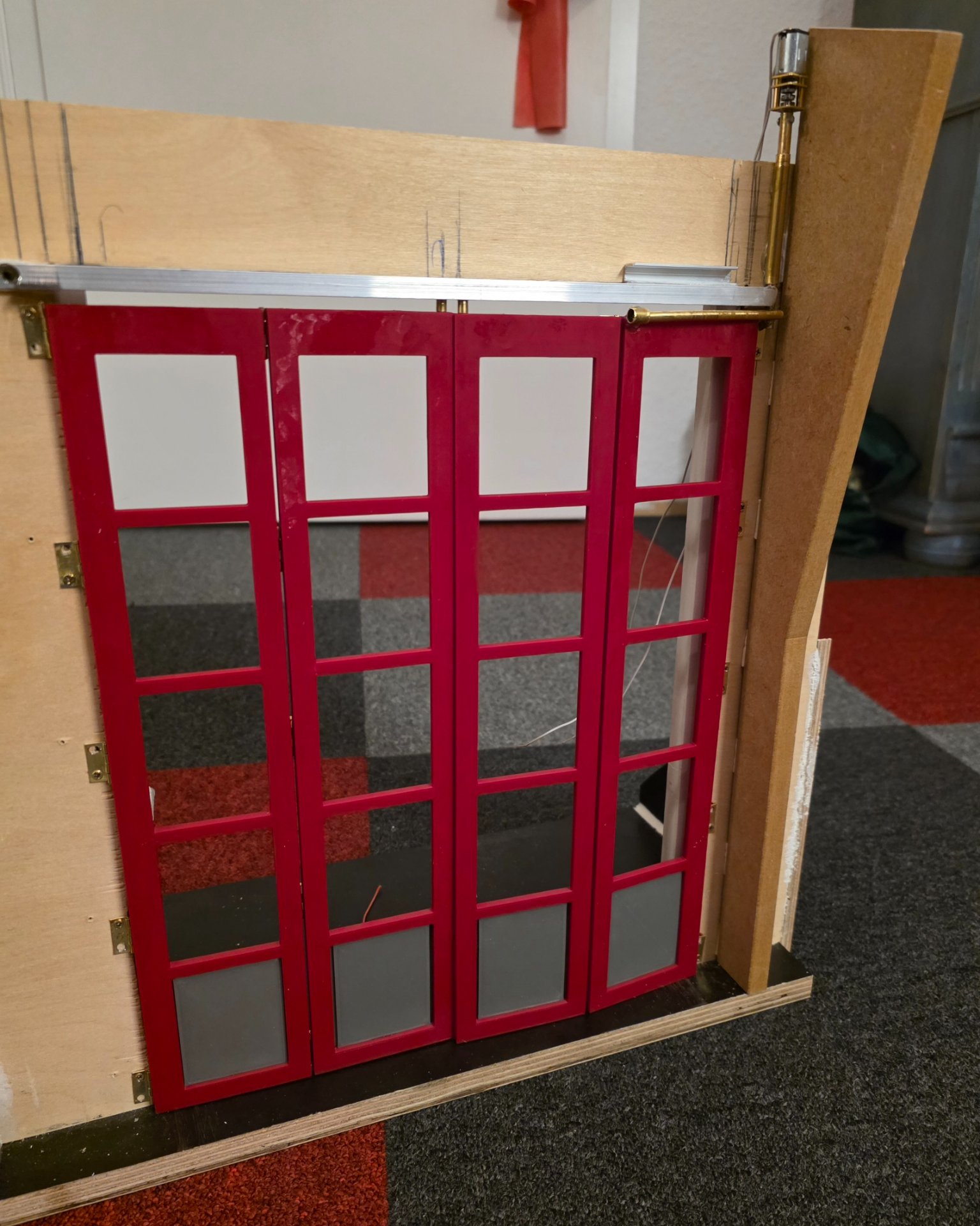

Ich bastel derzeit an einer Fahrzeughalle mit 9 Stellplätzen die ich mit Faltschiebetoren ausstatten möchte mit je zwei zweiteiligen Toren je Stellplatz die in einer obenliegenden Führungsschiene geführt werden.
Mein Problem ist jetzt die Mechanik zum öffnen und schließen der Tore was hat sich da bisher bewährt?
Könnt ihr mir Helfen?

Die Tore möchte ich nach Bedarf öffnen und schließen können.
Derzeit steh ich noch bei der Mechanik.
https://photos.app.goo.gl/JCKQueiApmUsLqnY8

Der Prototyp der Mechanik funktioniert zumindestens schonmal von Hand.
Ein Antrieb zum Testen ist bestellt und dann schauen wir weiter.

Hab heute das Tor Mk.II zur Erprobung montiert

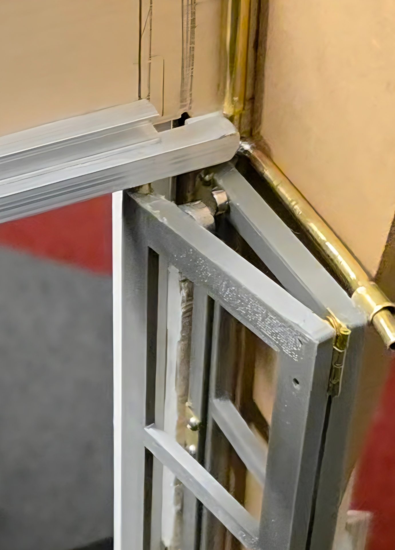

Das Tor wird jetzt von N20 Motoren mit 15U/min bewegt, als nächstes will ich mit Kollegen schauen schauen welche Teile der Anlenkung man per 3D Druck herstellen kann.
Gruß Jörg

Mit dem gedruckten Motorhalter und einen neuen Arm schaut das ganze noch besser aus.
https://youtube.com/shorts/VB9EPmm-5N4? ... WdSqPpWwKr
