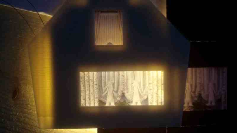

Ja, die Lösung mit den Softboxen kenne ich bereits. Das Problem ist, wenn man viele Fenster hat, wird das sehr schnell sehr aufwendig, weil man soviel Pappe zurecht schneiden und knicken muss. Außerdem... wird das beim Austausch dann schnell kompiliziert, wenn das Haus kleiner ist.
Ich habe selbst noch mal ein bischen recherchiert... und einen ersten Prototypen gebaut. Ich habe Acrylglas genutzt und an den Kanten 2x1 mm LEDs verbaut. Auf der der Rückseite habe ich zur besseren Streuung des Lichts Alufolie aufgeklebt... so habe ich zumindest noch einen kleineren Reflektor drin. Durch anrauen der Seite zum Fenster hin kann man den Streuungseffekt nochmal etwas verbessern (das macht sich auf der helleren Seite bemerkbar, wo ich die Oberfläche angeraut habe). Sieht auf den ersten Blick eigentlich schon brauchbar aus.
Den hellen Rand um das Fenster herum, bekomme ich auch noch weg... ich werde schwarzen Heißkleber verwenden... Mal gespannt, wie das Ergebnis am Ende komplett aussieht.
- Beiträge: 6637
Re: Fenster beleuchten
Moin, sub,
das sieht schon vielversprechend aus. Und richtig, den Rand musst Du abdecken, da streut das Licht noch aus der "Plattenkante".
Aber Heißkleber wäre mir zu unhandlich. Hast Du mal überlegt, das Gebäude innen lichtdicht zu machen? Dazu kann man beispielsweise die Wände mit Alufolie oder besser noch mit alu-beschichtetem Papier abkleben.
Wie auch immer, der Aufwand nimmt sich wahrscheinlich nicht viel, egal ob "Schachtel" oder "Streuscheibe" mit Alu oder Heißkleber.
Halte uns bitte auf dem Laufenden.

Mit dem Heißkleber habe ich vor die Ränder des Acrylglases zu überziehen, sodass die LEDs darunter praktisch verschwinden und nicht mehr abreißen können... die Klebefläche ist einfach zu gering... ein kleiner Stoß mit der Pinziette reicht aus, um die LED "abzureißen".
Aber vielleicht gibt es ja noch ein anderes Material, zum überziehen... das man nachträglich wieder abbekommt... für den Fall, dass die LEDs getauscht werden müssen? Das wäre eine super Sache!
Gibt es eine Idee? Gibt es vielleicht einen Kleber, der sowas kann?

Der Plan ist folgender:
Ich nehme ein Acrylglas, schneide einen entsprechenden Zuschnitt heraus, beklebe die Schnittkanten mit SMD-LEDs und versuche es dann mit dem Heißkleber "lichtdicht" zu bekommen, sodass die LEDs nur noch in das Glas selber hineinscheinen.
Ich habe es gstern mal mit schwarzem Heiskleber getestet. Der Versuch verlief fürs erste eigentlich recht erfolgreich. Ich muss hier aber mal schauen, wie ich den Heiskleber besser verteilt bekomme... das Zeug schießt ja immer ein wenig unkontrolliert aus der Pistole und das macht eine richtige Dosierung extrem schwer.
Vielleicht habe ich auch einfach die falsche Pistole?! War ein Angebot für 15 Euro... sollte ich hier evtl. etwas besseres nehmen?
- Beiträge: 6637
DAS ist genau das, was ich weiter oben mit "unhandlich" meinte.subroutine hat geschrieben:[...] schießt ja immer ein wenig unkontrolliert aus der Pistole [...]
Ich bevorzuge dicke, schwarze Farbe. Zum Beispiel Abtönfarbe pur. Aus dem Baumarkt.
